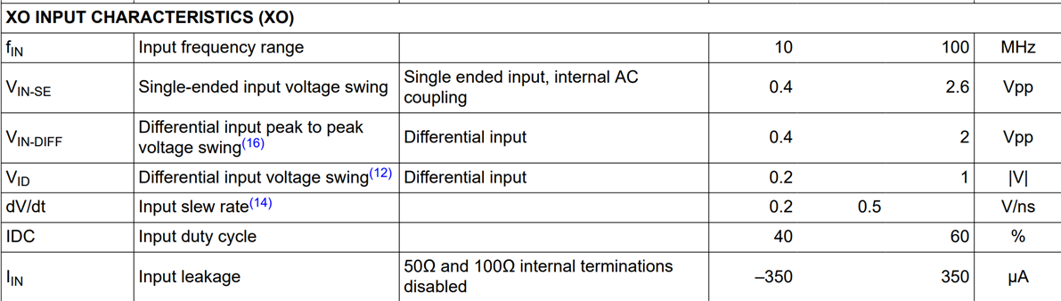

您好、
XO_P 是否可以直流耦合到具有 0.8Vpp 削波正弦波输出的 OSC? 是否有任何预防措施?
谢谢。
    尊敬的 Hua Zhang:
    XO_P 输入可以处理 0.8Vpp 单端电压摆幅、下面是 XO 输入特性表。 只要您的输入满足以下限制条件、该器件就能够支持削波正弦波 XO 输入。
    XO_P 具有带内部端接的可编程输入类型、可以支持直流或交流耦合块。 根据 XO 的输入类型、您可以调整 XO_TYPE 寄存器的值以更改内部 XO 输入缓冲器配置。 有关这方面的更多信息、请参阅 LMK5B12204 数据表的第 8.3.1 节。
