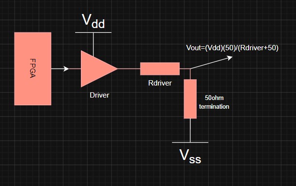

尊敬的 TI 团队:
我们使用的是 CDCBT1001、其中 VDD_OUT = 2.5V、以 50 Ω 负载驱动单端 10MHz 时钟、如下图所示。 由于分压器、VOUT 为 (2.5)(34)/(34+50)=1.5V 30mA、Iout 为 2.5V/(34+50)=VOUT、低于最大持续输出电流 50mA、但由于数据表未列出 VDD_OUT=2.5V 的建议运行条件、我们想知道此 30mA 是否会损坏器件并缩短器件寿命、或者器件在这种工作条件下是否可接受? BTW、是否有其他推荐的能够在建议工作条件下驱动 50 Ω 负载的缓冲器 IC?
YW
    尊敬的团队:
    请就此提供帮助。 谢谢你。
    Mike
    大家好!
    此操作是可以接受的。
    Michael
    您好、Michael:
    感谢您的反馈!
    请检查我在下面的理解是否正确?
    IC 的功耗=(IDD_OUT)²(Rdriver)=(30mA)²(34 Ω)=30.6mW
    使用结至环境热阻计算温升△T 将为 (30.6mW)(426.7C/W)=15.4C
    如果在 85°C 的最大建议工作温度下运行、芯片的结温将为 85°C+15.4C = 100.4C、这低于 150°C 的最大结温、那么应该没有问题?
    Mike
    尊敬的 Mike:
    没关系。
    Michael
