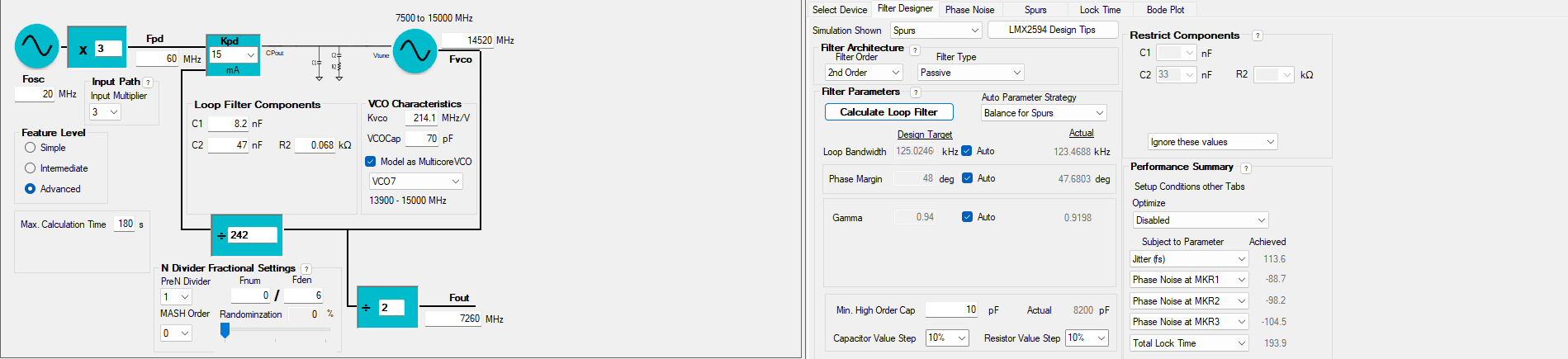

我有一种使用 LMX2594 的设计、该设计应锁定在 7.26GHz 频率。
我在多个电路板上测试了设计、经过一段时间的恶劣条件下工作后、输出频率从所需频率变为左侧~100MHz 频率、并一直在其周围漂移。 在我看来,这与温升有关。
最近,这种情况发生在~30 到 1 米后打开,在这种情况下不会发生. 我已经测试将环路滤波器的裕度相位从 48º 提高到 65º、因为它可能是不稳定的滤波器、但没有成功。
我使用以下配置。
    20MHz 时钟正弦波是多少?
    您是否会共享您的寄存器设置?
