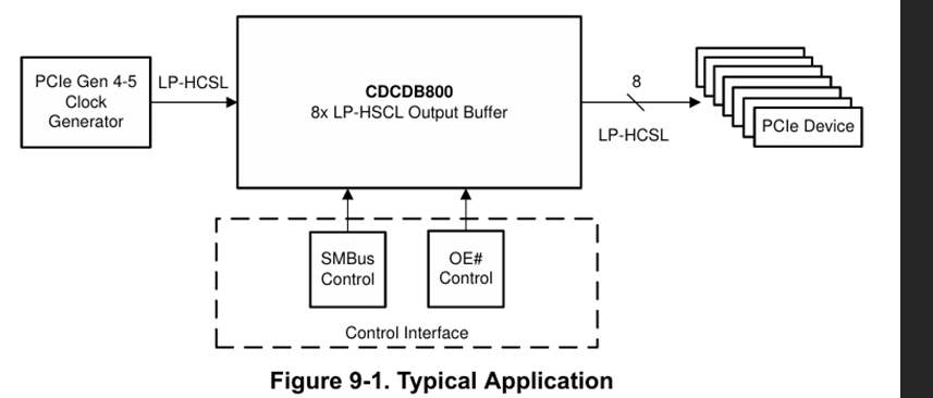

尊敬的 AE 团队:
我们收到了客户关于 CDCDB800RSLR 的一些问题。 您能否帮助确认以下几点?
1.对于 SMBWRTLOCK 引脚、如果保持为 NC、是否会影响系统稳定性?
  在上电或嘈杂的环境中、是否有任何可能导致异常行为?
  您是否建议将该引脚连接到高电平或低电平而不是让其悬空?
2.从数据表方框图中,我们无法清楚地确认此器件是否具有内部 PLL 架构。
  您能否确认 CDCDB800RSLR 支持 PLL 模式/旁路模式或任何类似机制?
3.对于数据表附加抖动表中显示的 PLL BW 值、我们的理解是、这些是附加抖动测量期间使用的外部 PCIe 规格滤波器条件、而不是此 IC 的内部可调 PLL 参数。
  您能否确认此理解是否正确?
4.如果 PLL BW 仅为测量条件、该器件的传播延迟是否会对 PCIe 链路训练裕量产生任何影响、或者是否可能导致链路训练失败?
客户也希望获得 AE 关于原理图调整参考的建议。
    您好:
    [quote userid=“88426“ url=“~/support/clock-timing-group/clock-and-timing/f/clock-timing-forum/1646742/cdcdb800-agc-cdcdb800rslr-design-questions-for-ae-confirmation 对于 SMBWRTLOCK 引脚、如果保持为 NC、它是否会影响系统稳定性?
      在上电或嘈杂的环境中、它是否有可能导致异常行为?
    否、有一个内部下拉电阻。
    [quote userid=“88426“ url=“~/support/clock-timing-group/clock-and-timing/f/clock-timing-forum/1646742/cdcdb800-agc-cdcdb800rslr-design-questions-for-ae-confirmation 从数据表方框图中、我们无法清楚地确认该器件是否具有内部 PLL 架构。
      您能否确认 CDCDB800RSLR 是否支持 PLL 模式/旁路模式、或任何类似机制?
    否,这是一种缓冲器 — 没有内部 PLL 机制。
    [quote userid=“88426“ url=“~/support/clock-timing-group/clock-and-timing/f/clock-timing-forum/1646742/cdcdb800-agc-cdcdb800rslr-design-questions-for-ae-confirmation 对于数据表附加抖动表中显示的 PLL BW 值、我们的理解是、这些是附加抖动测量期间使用的外部 PCIe 规格滤波器条件、而不是此 IC 的内部可调 PLL 参数。
      您能否确认此理解是否正确?
    没错。
    [quote userid=“88426“ url=“~/support/clock-timing-group/clock-and-timing/f/clock-timing-forum/1646742/cdcdb800-agc-cdcdb800rslr-design-questions-for-ae-confirmation 如果 PLL BW 仅为测量条件、则此器件的传播延迟是否会影响 PCIe 链路训练裕量、或可能导致链路训练失败?
    否 — 较大的传播延迟可能会影响 PCIe 链路训练裕度、但该器件的传播延迟不足以实现该目的。 这可能是由特别长的外部迹线造成的。
