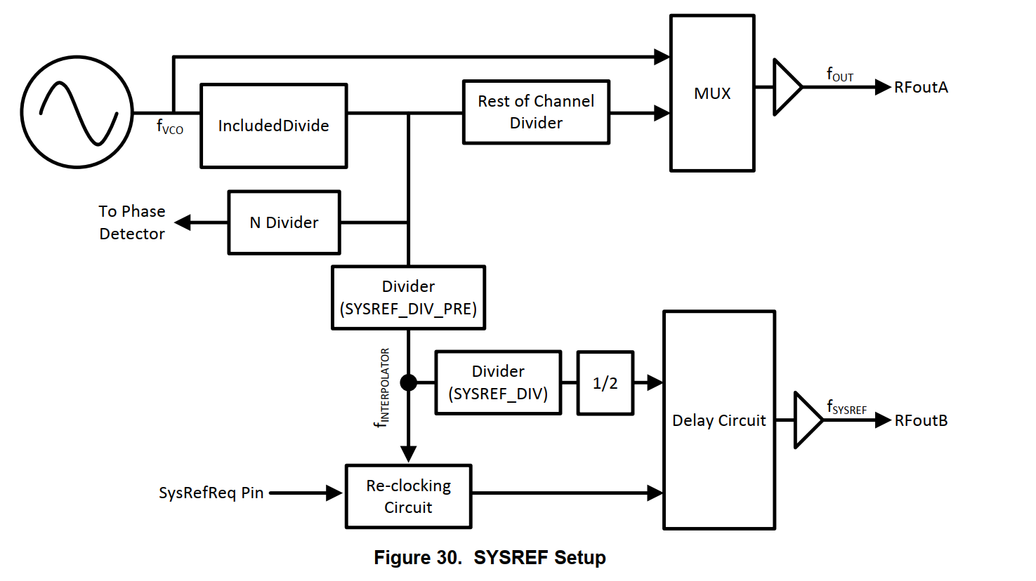

我目前正在使用 LMX2594 进行高性能时钟设计。 我有一个关于 当芯片在 SYSREF 主模式下运行时 RFoutA 的相位确定性 VCO_PHASE_SYNC = 1的具体问题。
背景: 如 数据表中的图 30(SYSREF 设置)所示、 SysRefReq 引脚会触发 SYSREF 输出 (RFoutB) 以与 IncludedDivide 输出保持一致。 但是、我的应用要求 RFoutA 输出几百 MHz 范围内的频率、这需要使用 “通道分频器的其余部分“。
问题: 当触发 SYNC 事件(通过或位)时、“通道分频器的其余部分“是否接收到与 SYSREF 电路相同的内部同步/复位信号 SysRefReq SYNC_POL ?image.png
具体来说、 由于通道分频器上电或配置时序、我担心“通道分频器的其余部分“可能会相对于 SYSREF 脉冲以随机相位开始。 在类别 3 同步中、是否有一种机制可以保证 RFoutA(后分频器)相位是确定性的并且相位与 SYSREF 输出保持一致?
您能否确认内部 SYNC 脉冲是否复位路径中的所有分频器(包括通道分频器的其余部分)以确保零或固定相位偏移?
期待您的专业指导。
    输出 A 和 B 之间的偏移 (sysref) 随分频器值的其余部分而变化、但这种偏斜在下电上电期间保持不变。
