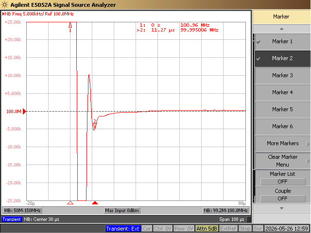

我将评估 LMX2572LPEVM 的 PLL 锁定时间。 我测量了将频率从 100MHz 更改为 125MHz 时的时间与频率比。
频率变化方法如下:
*将 N 分频器值从 32 更改为 40
*点击了 VCO 校准
预计将出现以下两个问题:
(1) PLL 锁定时间略小于 60us
(2) 约 85 μ s 时发生了短时脉冲波干扰
关于 (1)、我认为速度太慢了。 数据表显示锁定时间为 20us。
为了避免 (2) 中的干扰、PLL 锁定 时间约为 90us。
(1) 和 (2) 中的问题是否有解决方案?
顺便说一句、用于测量的示波器是 Trotechnics MSO64B、10 GHz 类型。

    尊敬的 Ishii-San:
    为了获得这个开关时间、我们需要使用完全辅助、您可以在应用手册中找到完全辅助的详细信息。
    使用 EVM、具有以下配置。
    使用完全辅助功能将频率切换到 125MHz、按照 SPI 时钟= 25MHz 的顺序对以下寄存器进行编程(寄存器写入需要 1µs)。
    R36、R16、R20、R19、R75
    写入 R36 后触发时间测量。 当频率稳定容差= 20kHz 时、开关时间为 10.14µs;当容差= 10kHz 时、开关时间为 10.88µs;当容差= 5kHz 时、开关时间为 16.4µs。
    当容差= 5kHz 时、切换回 100MHz 会占用 11.27µs。
