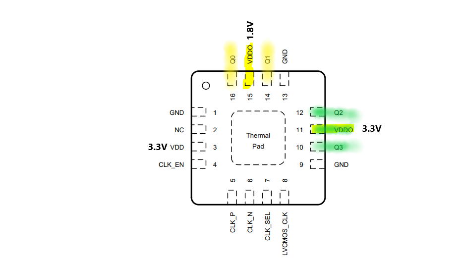

是否可以向引脚 11 施加 3.3V 电压、并向另一个 VDDO 引脚(即引脚 15)施加 1.8V 电压?
我的理解是输出 Q0 和 Q1 由引脚 15 供电、而输出 Q2 和 Q3 由引脚 11 供电。 是这样吗?
是否可以通过这种方式施加不同的电压、以便使输出在两个不同的电压电平下工作?
    尊敬的 Behdad:
    不建议为两个 VDDO 引脚提供不同的电压、因为它们都在同一组上。
    Michael
