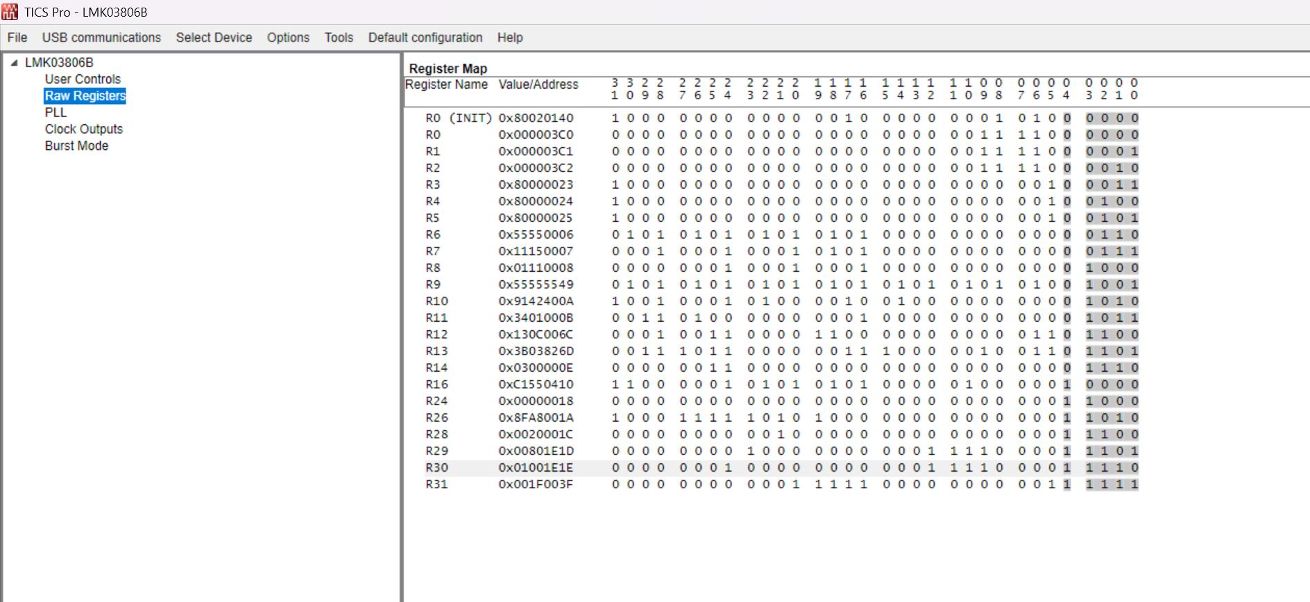

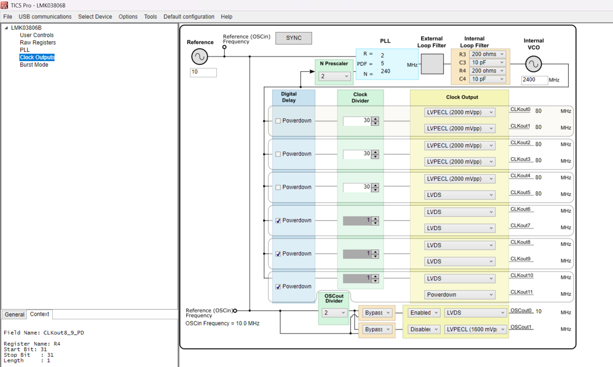

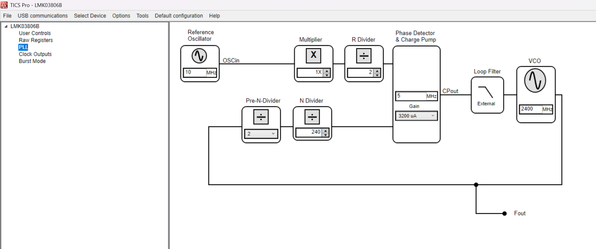

我们正在尝试将 LMK03806 IC 编程为 80MHz 输出。 IC 的输入为 10MHz 时钟。  无论寄存器值如何变化、LMK03806 仅生成 40MHz 输出。 LMK IC 由连接到 Stratix10 FPGA 器件的 SPI 线路进行编程。  随附使用 TICS Pro 生成的寄存器值和其他设置。

    如果您使用 TICS Pro 与器件通信、您能否详细分享您的设置? 如何通过 SPI 通过 TICS Pro 和 FPGA 配置 LMK03806? 如果无论寄存器设置如何、输出都没有变化、则设置实际上可能无法正确更新。
    您是否还能够共享寄存器转储?

    我从 TICS Pro 生成寄存器值、然后将这些值存储在 FPGA 存储器中。 LMK IC 通过 SPI 线路连接到 FPGA。 因此、使用 SPI 线路通过 FPGA 对 LMK 进行编程。 随附寄存器值。

    我也在我这边尝试了您的配置、您拥有的寄存器设置对我来说看起来是正确的。 为了帮助调试、您是否能够从 FPGA 中读回寄存器设置并查看其是否与 TICS Pro 中显示的内容匹配? 您还能否在示波器上捕获输出、以观察输出在您的端如何?
