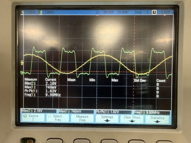

您好:
本主题是对“LMK5C33216A:LMK5C33216A 集成的 I2C 通信问题“问题的补充
我在电路板中集成了 LMK5C22212A
我的配置为:
40MHz TXO (ECS-TXO-2520MV-400-AY-TR
IN1_P 中的 10MHz 单端外部基准、
25MHz OUT3 HCSL 连接到 LMK00804B-Q1(输入 CLK_P、CLK_N)。
随附 e2e_LMK5C33216A_REF=10M_XO=40M_OUT3=25M.TCS。
我没有成功清除 HOLDOVER、LOPL 和 LOFL(输出从 DPPL3 锁定)。
我连接了中的波形 10MHz 和 LMK00804B 输出 (1V8、25MHz)。
可能、解锁是 10MHz 导致的、配置的参数可能“太严格“。
您是否有方法进行修改或调试?
谢谢您、
Patrice

    尊敬的 Patrice:
    我查看了您发送的 TICS Pro 配置、我注意到为 APLL1 和 APLL3 计算的 VCO 频率不在预期的 VCO 范围内。 此外、看起来只启用了 1 个输出、每个输出都由 APLL2 供电、而 APLL2 似乎已正确锁定到 REF1。 DPLL1 和 DPLL3 也将同时被禁用、因此它们将无法锁定到外部输入。 由于您在此配置中仅使用 APLL2、因此 是否需要确保 PLL1 和 PLL3 锁定?
    将 IN1_P 设置为 10MHz 不应导致任何问题、因为该频率处于可接受的单端输入频率范围内。
    Jaryd.
