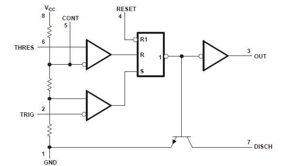

大家好、我在单稳态工作模式下使用 NE555 来生成一个计时器。
今天、我的放电电容器是 470µF — 钽技术
我的产品已经在现场服务、我在 NE555 上遇到了很多现场故障。
据我分析、DISCH 引脚电流过高。 论坛上有一些类似的主题、但似乎没有人能解决、但设备的一些实际故障。
您是否有可以在 DISCH 引脚上放置且无 NE555 故障风险的最大电容器规格? 钽和陶瓷技术中的钽电容器?

    是否存在一致的故障模式? 您能说出损坏的发生方式或发生位置吗?

    是的、故障始终相同:
    计时器通过输入的下降沿正确触发、输出变为高电平、但绝不会恢复为低电平。
    这是在运行几天后发生的、不是即时性的、
    目前、交付的电路板中约 10%已解决了这一故障。
    我的想法是放电晶体管在对钽电容器放电时会看到高电流:当负载为 33V 时、放电晶体管会对其放电、钽电容器 ESR 约为 0.5 欧姆、这对应于 6A……
    我的原理图是这样的(钽电容器是 C24 )。
    您有其他想法吗?

    DISCHARGE 引脚仅支持大约 20mA 到 40mA、因此峰值电流远低于 6 安培。 放电引脚特性将设置电流。

    我听到计时器输出为低电平、直到发生有效触发、然后输出变为高电平并保持高电平的时间比平时长得多。
    R33 到 R34 的电阻之和是多少?  在输出高电平期间、引脚 6、7 电压会发生什么情况?

    是的、进行故障排除以更好地理解。  虽然直接连接至超级电容器 (>1Farad) 并不明智、但没有上限。
    我的产品已经在现场服务、我在 NE555 上遇到了很多现场故障。  [/报价]
    您是否可以访问这些电路板中的任何一个? 如果是、请对其进行测试、以确定发生损坏的位置。
