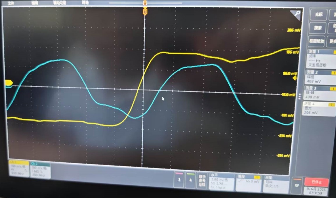

客户的最新产品采用了 TI 的 LMK04828 时钟芯片、主要为 ADC 提供时钟。 ADC 是 JESD204B 标准、LMK04828 配置如所附的寄存器中所示。 我们发现、在大约 100 次上电和断电后、SYSREF (SDCLK) 和 CLK (DCLK) 的相位发生偏移、导致 ADC 采样出现点漂移
CLK 频率设置为 100MHz SYSREF 频率设置为 781.25KHZ (128 分频 CLK)

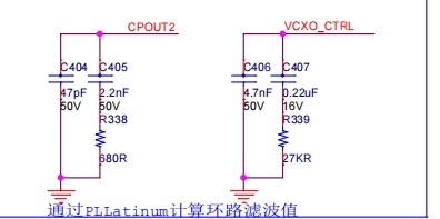

  1. LMK04828 的时钟电路如下所示
2.环路滤波电路如下所示
LMK04828 使用双锁相环、但未连接 PLL1 输入时钟
正常情况下、SYSREF(黄色)和 CLK(蓝色)的下降沿之间存在 6ns 的间隔。
4、在异常条件下、SYSREF(黄色)和 CLK(蓝色)的下降沿间隔约为 10ns、延迟约为 4ns

    客户是否正在同步设备? 您发布的配置不会同步分频器;它们将根据 SPI 的时序在每次上电时具有有效的随机相位关系(与输入和输出时钟异步)。
    如果 CLK 和 SYSREF 的相位在两次下电上电之间必须是确定性的、则必须遵循 SYNC 过程(数据表 9.3.2.1.1 中概述)。
