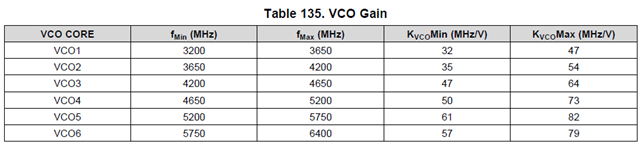

    芯片中有 6 个 VCO、相邻 VCO 的边界重叠。 数据表中显示了每个 VCO 的近似频率范围。
    重叠范围因器件和温度而异。 校准将为所需的频率选择合适的位置。 器件的设计使校准数据在整个温度范围内有效。 例如、如果您在–40°C 下进行校准、当温度升高到 85°C 时、器件将保持锁定而不重新校准。 因此一次性校准不需要在不同的温度下进行、我们可以在室温下进行 A 校准、数据对其他温度保持有效。 请注意、由于器件间的差异、每个器件都必须有自己的 LUT。
    Kvco 随温度和频率而变化、因此环路滤波器带宽将根据温度和频率而变化。 这将影响 VCO 锁定时间。
    在设计环路滤波器时、我们通常使用 Kvco 的几何平均值。
