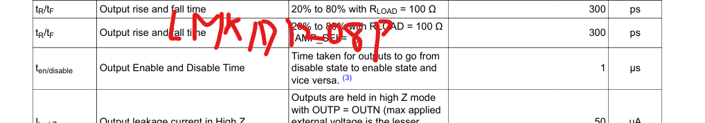

您好 TI 支持团队:
我目前正在考虑将 LMK1D2102L 用于我的设计、但我注意到数据表中未指定输出启用和禁用时间 (t_en/disable)。
为了便于理解、我查看了 LMK1D1208P 数据表(请参阅随附的图)、该数据表明确列出了该规格为 1µs。
我的应用涉及将该器件用作 SYSREF 信号的扇出缓冲器、因此需要动态地打开和关闭输出。 在这种用例下、我们系统的 1µs 开关延迟非常长。
LMK1D2102L 的精密输出启用和禁用时间是多少?
如果 LMK1D2102L 的启用/禁用时间超过 250ns、您能否推荐可满足这种更快开关要求的替代扇出缓冲器?
感谢您的时间和支持。
    您好:
    LMK1D2102L 的启用/禁用时间与 LMK1D1208P 相同。 您能否透露缓冲器将驱动的输出频率? 其他缓冲器的输出使能/禁用时间由时钟周期数指定。
    Michael
    您好、Michael:
    感谢您确认 LMK1D2102L 的启用/禁用时间为 1µs、与 LMK1D1208P 相同。
    要回答您的问题、缓冲器将驱动 4MHz SYSREF 信号。
    遗憾的是、1µs 启用/禁用时间对于我们的应用来说太长。 我们正在寻找开关时间要短得多的产品。 理想情况下、大约 250ns 的启用/禁用时间 对我们的系统来说是更合适的选择。
    鉴于此 4MHz 输出频率、您能否推荐任何可满足该更快时序要求的备用扇出缓冲器?
    再次感谢您的支持。
    你好、伍松、
    4MHz SYSREF 信号意味着时钟周期为 250ns。 我们所有器件都需要至少 3 个时钟周期来实现启用/禁用时间。 因此、最短的启用/禁用时间可能为 750ns。
    Michael
