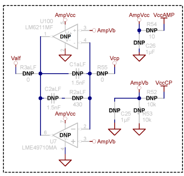

大家好、我使用的是 LMX2492、用于验证宽带宽应用。 为了实现此目的、我了解 VTUNE > 5V。 为此、我移除了无源环路滤波器、并在 VCP 和 Valf 之间添加了有源环路滤波器。 没有迹象表明我的 PLL 已锁定。 此外、无论如何配置 PLL、TP_VTUNE 都保持在 0.5V。 我通过在观察电流消耗的同时打开和关闭 PLL 来确认我的 PLL 正在运行。 除此之外、我的 EVM 似乎没有响应。 您是否介意帮助我进行故障排除?
    我还要提到的是、由于它是 b 类滤波器、我已经将 CPPOL 修改为负值。
    我还观察到、CPMONHIGH 是三个阈值中唯一用于开启 MUXLED 的设置。
    尊敬的 Domenico:
    您会分享 修改后的原理图吗?
    当然、我使用了 LMX2492EVM 上提供的焊盘、将 U100 和所有无源器件组装到虚线框中。 我还移除了无源环路滤波器的所有元件。
    我注意到 AmpVB 设置为 1.4V、而不是预期的 2.5V。 VCCcp 按照预期接收到 5V 电压。 这会导致我的问题吗?
    尊敬的 Domenico:
    确保仅卸下以下组件。
    下面中的所有配置都是必需的。
    由于 LMX 器件的引脚 22 (VCP) 仍然连接到 5V、因此 AmpVb 应设置为 2.5V。
    您使用了哪个运算放大器?
    我已验证所有必要的组件均已拆除并放置了新的组件。 使用 LM6211 构建 LM6211 Im。 我最大的问题是偏置节点为 1.4V、而不是 2.5V。

    我刚刚从头开始完全解决了一个新的电路板。 我仍然遇到类似的问题。 我也得到了“无法除以零“的消息一次。
    尊敬的 Domenico:
    GUI 问题可以通过关闭 TICS Pro 并重新打开、甚至重新启动 PC 来解决。 GUI 不关心我们使用的是有源环路滤波器还是无源环路滤波器、如果配置适用于无源滤波器、那么相同的配置应该适用于具有适当 CP 极性的有源滤波器。
    您是否尝试将运算放大器偏置更改为 2.5V?
    运算放大器偏置由分压器产生。 Im 期望值为 2.5、由于 Vcc 为 5、我收到了这个值。 VCP 读数为 1.9V、Im 无法测量电流。 但是、无论 GUI 上提供的输入如何、有源滤波器输出都会保持稳定。 PLL 似乎不再接收 SPI 通信。
    尊敬的 Domenico:
    我修改了带有运算放大器 OPA211 的电路板、运行效果相当不错。
    要验证 GUI 是否正常工作、请将 POWERDOWN 位编程为 0 以关闭器件电源。 如果正常工作、电流应该会下降。 使用示波器探测 SPI 波形、以确认存在 SPI 活动。
    Im 通过 OSCOPE 观察 SPI 活动。 连接后、电路板消耗 0.17A(关断电流)。 尝试上电时、电流不会增加。 电路板似乎处于无法控制的状态。 我相信除 PLL VTUNE 电压之外的所有内容都按预期运行。 我还注意到、由于 Vtune 是不符合指令要求的浮动电压、因此对温度非常敏感。 将手指固定在电路板上会导致 RFout 以频率上升。

    这是寄存器映射。 您能将它与您加载设备时使用的设备进行比较吗? 是否存在配置不当的保留/不可修改寄存器?
    尊敬的 Domenico:
    这是我的配置。
    e2e.ti.com/.../2492-active-filter.txt
    e2e.ti.com/.../2492-active-filter.tcs
    工作电流为 240mA、包括板载 XO。 断电电流为 190mA。
