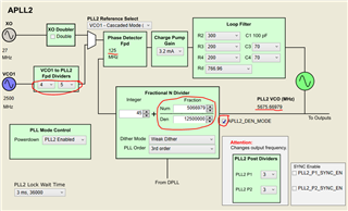

    是的,输出将出现轻微 PPB 错误,PLL2上的默认分母为。 纠正这种情况的一种方法是使用手动 DCO,但这需要循环来纠正错误。 如果我们要确保按设计存在零 PPB 错误,我们可以使用 APL2_DEN_MODE 位手动修改 PLL2配置,并更改层叠参考分隔线:
    54.053998MHz * 5 * 21 = 5675.66979MHz
    2500MHz/20=125MHz
    5675.66979MHz / 125MHz = 45 + 5_066_979 / 12_500_000 (可读性的下划线)
    我们将在 Advanced (高级)-> APLL2页面上进行以下更改:
    • PLL2_RDIV_PRE =除以4 (从3)
    • PLL2_RDIV_SEC =除以5 (除以6)
    • APL2_DEN_MODE = 1.
    • PLL2_NUM = 5066797
    • PLL2_DEN = 12500000
