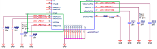

LMX 2595正在其中一个板上显示输出频率的漂移。我如何调试这种漂移的原因可能是什么。意外的是,该板在它开始显示输出频率的漂移后跌落了,而在此之前它没有显示漂移。
阿杰
    您好,Ajay,
    我认为 PLL 已锁定,但只有输出频率有一些频率漂移? 最有可能是由于参考时钟的偏移。 您可以使用外部参考时钟源来验证这一点。
    此外,请比较“正常”和“故障”板之间以下突出显示的针脚的直流电压。
