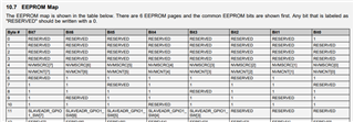

我使用 LMK03328生成时钟。
使用 TIC Pro 通过 I2C 向 LMK03328写入数据时,无法写入数据。
我搜索了 I2C 从属地址,找到的地址是0x7F,当我读取寄存器 R10时,它从0x57更改为0x7F。
数据表显示了如何在 EEPROM 中重写字节11,但我不知道如何在 TIC Pro 中重写字节11。
此外,R10是只读的,因此更改它不会返回它。
我在 SW 模式下运行,因为 HW_SW_CTRL=0。
请告诉我如何操作。

    从地址已更改,字节11中的所有[7:3]均为高。
    我想知道如何重写 EEPROM 的字节11的内容。

    你好,Masa,
    EEPROM 写入序列在数据表的“10.5.5写入 EEPROM”一节中进行了描述。
