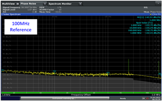

我的客户在以下情况下测试了LMX2592输出时钟的相位噪声性能。
   -参考时钟=100MHz,输出时钟=6.21GHz
参考时钟的相位噪声性能如下所示。
   - 135.29 dBc/Hz @ 10kHz /- 138.75 dBc/Hz @ 100KHz
输出clcok的相位噪声性能如下所示。
   - 96.51 dBc/Hz @ 10kHz /- 107.49 dBc/Hz @100KHz
这是LMX2592的最佳性能吗?

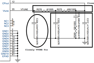

他们尝试调整回路滤波器并更改充电泵电流,但在10kHz和100KHz时没有看到太大的改善。
请就如何改进LMX2592的相位噪声特性提供建议。
非常感谢。
JH

    您好,JH:
    如果我们将参考时钟相位噪声放在模拟中,我们可以看到10kHz和100KHz相位噪声受参考时钟的限制。
    要在这些偏移处获得更好的相位噪声,请使用更好的相位噪声参考时钟。
    附加的是模拟文件。
