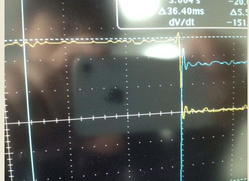

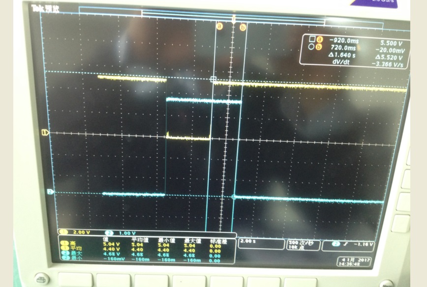

我想在NE555上设计一个信号延迟电路基座。 SCH如下所示:
目标: CARIN_ON信号必须延迟ACC_ON信号 10秒。
测试结果:CARIN_ON信号没有任何延迟。
请您帮助 查看下面的SCH,并为我提供一些建议 ,以改进电路 并确保电路必须达到目标? 谢谢!
PS. 以下测试波形供您参考(黄色:ACC_ON  蓝色:CARIN_ON)
    箱,
