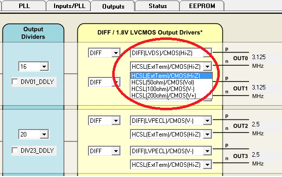

请告诉我下面关于CodeLoader的不明确要点。
①Output设置
如果是LVDS输出,哪个HCSL设置适用于n-ch?
“CMOS (HI-Z)”是否正确?

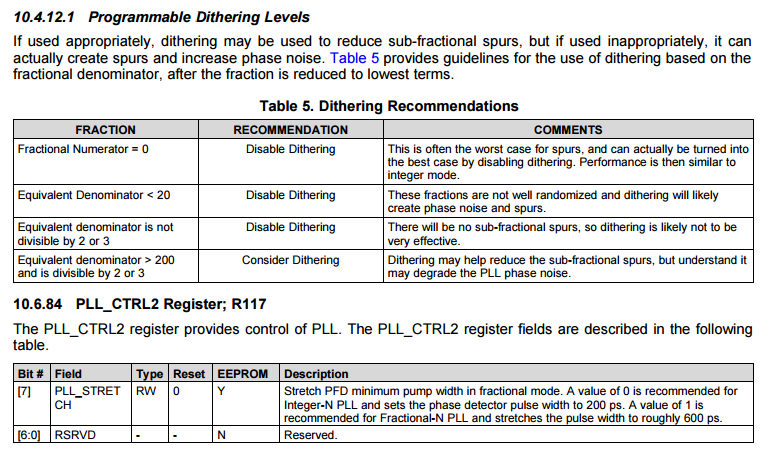

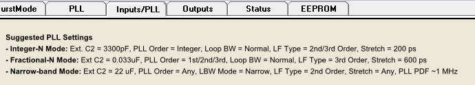

④PLL设置
请告诉我关于抖动和伸展的平均值。
是否存在"建议的PLL设置"以外的配置情况?

    1.对于LVDS设置,n-ch设置无关紧要。 可以将其设置为CMOS (Hi-Z)。

    4.参见以下部分(摘自数据表),了解抖动和拉伸的描述。
    对于拉伸,建议的PLL设置是最佳的(Integer-N模式为200PS,Fractional -N模式为600ps)。
    启用抖动可以减少分数N模式下的子分数spurs,但通常会在某些相位噪声方面进行权衡。 当在Frac-N模式下,当等效分母> 200且可被2或3整除时,'弱'抖动设置通常是刺激降低和相位噪声增加之间的最佳平衡。
