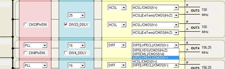

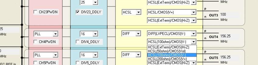

请告诉我 以下CodeLoader的不明确点
①Output设置
如果是LVPECL输出,哪一项是正确的N-ch LVPECL设置?
“CMOS (HI-Z)”是否正确? 或者其他选择都可以吗?

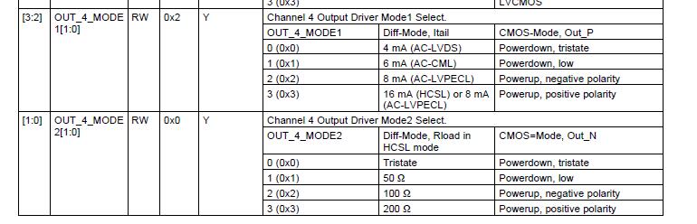

②我发现用于P通道的LVPECL选择 是LVPECL/CMOS (V-),数据表寄存器定义是负极性,为什么?
    您好,Frank,
    (1)当OUT_x_SEL=0x1 ("diff")时,仅需OUT_x_MODE1[1:0]即可选择"AC-LVDS/CML/LVPECL"摇摆;在这种情况下,OUT_x_Mode2[1:0]是"不在乎"。  OUT_x_Mode2[1:0]仅用于在OUT_x_SEL=0x2 (HCSL)时选择内部Rload值,或在OUT_x_SEL=0x3 (LVCMOS)时在OUTX_N上设置LVCMOS模式/极性。
    (2)出x_MODE1和出x_Mode2是多用途寄存器设置,因此其模式取决于出x_SEL设置。  没有为"diff (LVPECL)"定义极性。  OUTX_P和OUTX_N的极性仅在OUT_x_SEL = 0x3 ("LVCMOS")时适用;OUTX_P和OUTX_N上的LVCMOS极性分别由OUT_x_MODE1和OUT_x_Mode2设置选择,如您发布的注册表的最后一列(以及GUI屏幕截图)所示。
