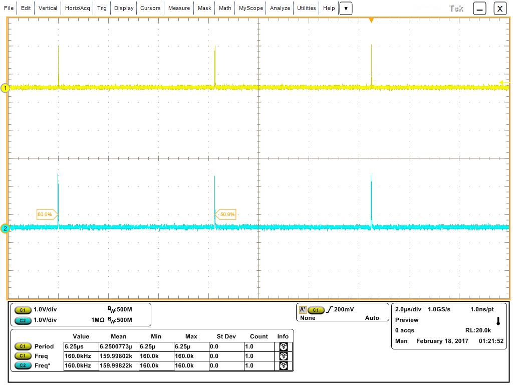

    很抱歉,我迟到了回复您。 感谢你的帮助。 我得到了我想要的DCLKout和SYSREF。 但我也有一些麻烦。
    我的PLL1已锁定,但我的PLL2无法锁定,并且DCLKout的波形不良。 如何修改我的配置? 谢谢!
    我的配置:
    PLL1:CLKIN_0 = 300MHz,PLL1_R = 7500,PLL1_N = 3072,使PLL1参考clk = PLL1反馈clk = 40KHz。 外部VCXO为122.88MHz,PLL1已锁定。
    PLL2:奥斯卡被设置为PLL2参考时钟。  频率= 122.88MHz。  PLL2 _R = 768, PLL2_P = 6,  PLL2_N = 2500。 使PLL2 PDF = 160KHz。 VCO0 = 2.4GHz。  第三个和第四个LF过滤器被设置为寄存器默认值。 第一个和第二个滤波器' R和C被设置为LMK0.4828万 EVM。
    我可以从示波器上的Status_LD1和Status_LD2看到PLL2_R和PLL2_N时钟。  PLL2_R时钟频率= PLL2_N = 160KHz。
    PLL2_R和PLL2_N时钟之间大约有10ns时间错误,但三种频率相同。 想象一下1和2。 黄色的是PLL2_N clk,蓝色的是PLL2_R clk。 当我设置PLL2_LD_MUX =2并配置所有寄存器时,0x183显示PLL2未锁定。

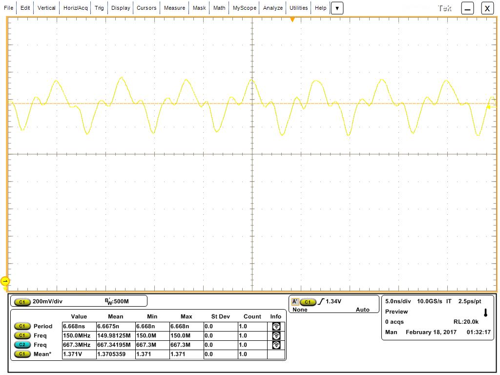

    此外,DCLKout0的波形 很差,就像下面的想象一样,但频率是正确的。  我可以在SDCLKout1获得良好的SYSREF,它是方波。 但我不知道DCLKout0应该是正弦波形
    或方波形。  我的DCLKout波形有什么问题?

    您好,这不是双环路抖动消除器的最佳用途。  但是,我认为这部分原因是您使用EVM附带的VCXO,其频率为122.88 MHz,即使100 MHz VCXO能为您提供更好的服务。
    通过在PLL2上使用160 kHz的PDF,PLL2噪声将最大化,环路带宽应更窄。  以100 MHz VCXO为例,R=1,PLL_N * PLL_P = 24。  由于默认VCXO频率出现卡滞,请考虑PLL2_R = 32,PLL2_N = 125,PLL2_P = 5。  这将使PLL2 PDF增加到3.84 MHz,并可能有助于PLL2 DLD报告锁定。
    当您报告PLL2 R和PLL2 N调试输出之间的固定相位时,这确实意味着PLL已锁定。  您还可以观察Vtun2并看到它是中心电压,而不是用于确认锁定。  PLL2 DLD未报告锁定的原因是配置的PDF低,充油泵必须非常努力地工作以在发生泄漏时保持PLL锁定,并且超出锁定窗口大小。  因此,它被骗以为它仍在尝试锁定。  您可能能够最大化充电泵电流(3.2 mA)并重新设计PLL2回路滤波器,然后发现它仍然可以锁定。  (您是否重新设计或仍在使用EVM默认值?)  如上所述,更高的3.84 MHz PDF也可以提供帮助。
    [/引述]
    这是在EVM上还是在您自己的主板上?  此150 MHz时钟的信号完整性很差。  两端端端端接电阻是否为50欧姆?  我猜您的SYSREF看起来很好的原因是频率较低,信号完整性差不会对波形造成太大影响。  (尽管放大上升边缘时,您应该会看到类似的反射,但由于波形不会很快过渡到低水平,因此不会引起混淆)。

    感谢你的帮助。 我制作了PLL2 PDF == 3.84MHz,PLL2已锁定。 此LMK0.4828万在我的主板上,而不是EVM。 DCLKout0的逻辑级别是LVDS。 它连接到FPGA的CCLOCK I/O 差分阻抗为100欧姆。 这种设计是否有问题?
