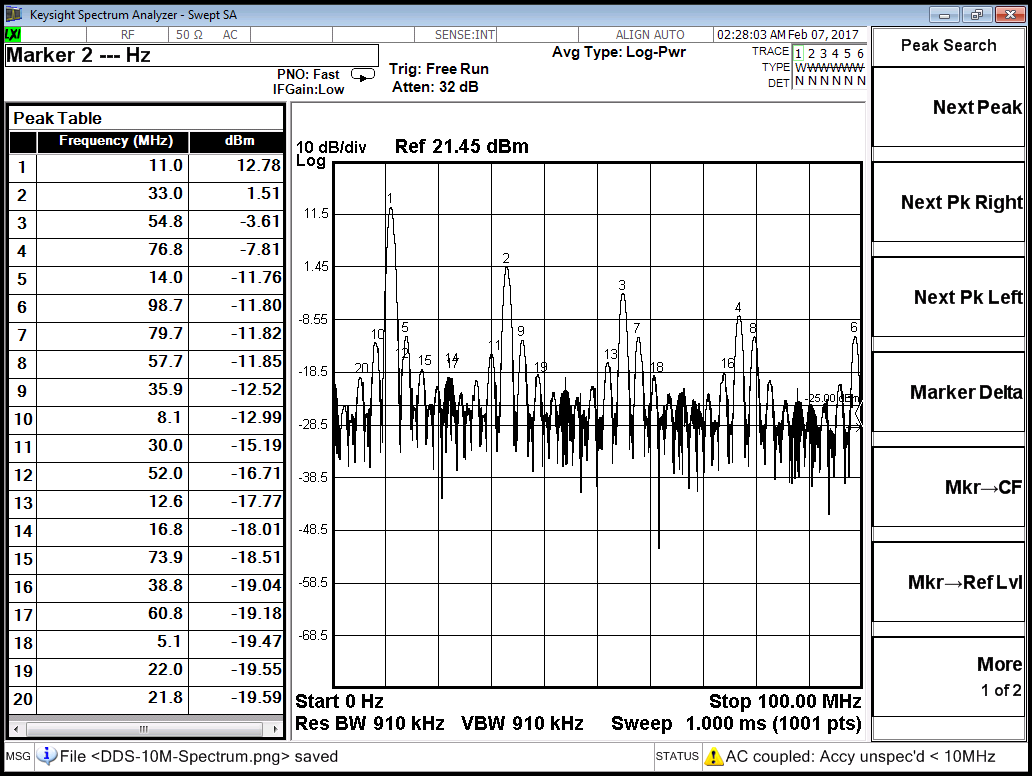

    我使用DDS (直接数字合成)生成时钟频率。 通常,DAC和重建过滤器用于合成这些DDS生成的频率。
    我正在研究通过简单地获取DDS输出的符号位(平均值为正确频率)来生成干净时钟的可能性,但它具有极大的抖动,通常与驱动DDS的时钟周期一样大。 我很好奇是否有任何PLL时钟抖动消除器可以消除抖动和占空比。
    由200 MHz时钟驱动的各种DDS符号位频率示例
    10.949 MHz DDS符号位的频谱图
    10.949 MHz DDS符号位的相位噪声图
    这些图像是在使用低性能振荡器为DDS计时时捕获的。 我很快就会实施一个高性能振荡器,这应该会有所帮助。
    您认为可能有一个PLL解决方案可以处理这些问题?
    鉴于您的谐波比基波低10 dB以上,使用LMK0.4208万或其他设备时我不会遇到任何问题。 请注意,我们确实有一些最低转换速率规格,您将需要满足10.9 MHz等低频的要求。
