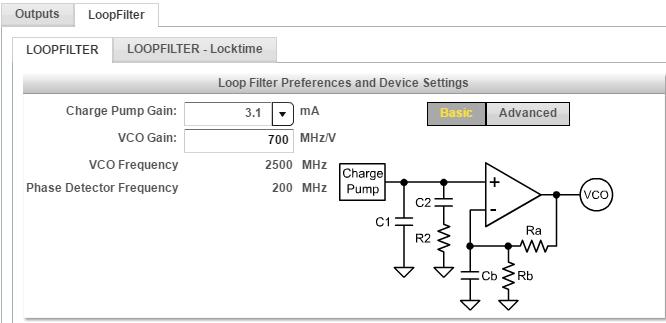

有源回路滤波器设计。
Dean
我拥有您的LMX2492EVM ,并希望填充外部 运算放大器,我将其包含在LME4971中,并按上图所示进行布线。
我正在使用Zcomm VCO,其调谐范围为1100至2500 MHz,调 谐电容为500pf,需要0.3 至20V调谐范围。
我注意到您的EVK已为该OPAMP和VCO做出了规定。  您是否有任何设计资源(除了LME4971的数据表)来帮助快速开发解决方案。
根据您的建议,我将测试两个环路带宽,500k,1M,
Jim - 85.8204万 9422
PS -一旦我有了这项工作,我想在您的实验室中停止进行一些测试/确认。  这是您支持的吗?
    您是否能够试用PLLatium sim工具,pllatinumsim-SW? 还是时钟架构师?
    73岁
    Timothy
    Timothy。
    感谢您的回复!  我的时钟设计师有一个设计。  该设计称为设计5 LMX2492。  它只显示一个运算放大器,而运算放大器数据表显示了一个两运算放大器设计。
    我有TI EVK,我想我将使用上面建议的运算放大器尝试以下电路。  你的建议是这样吗?  也许我应该使用OP27?
    Jim
    85.8204万 9422
    请参考 Dean的PLL手册第399页 ,了解操作放大器建议。
