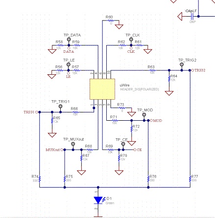

大家好。
我不知道为什么USB2ANY (uWire)的输入电压 除以10k Ω 和12k Ω(R56~R72)。
我连接了EVM的电路。
请告诉我原因。
分压器网络是否用于降低LPT端口的5V?
Sho
    Sho,您好!
    正确,分禾器用于确保它与5V LPT端口配合使用。
    您好,Noel San
    感谢  您的快速响应。
    我明白了!
    此致,
    Sho
