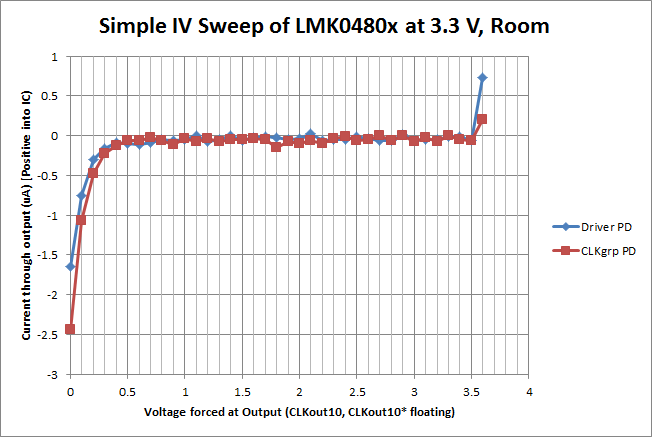

如果是禁用,请让我检查CLKout状态。
哪种CLKoutx状态为高Z或浮动?
(我认为CLKout的禁用状态是High-Z,是否正确?)
LMK0.4803万是否可以设置 “高Z”或“通过寄存器浮动”设置?
此致,
Satoshi
    是否有任何更新?
    输出状态High-Z是否正确?
    您好,
    以下是有关您的问题的一些信息。  此数据信息量很大,不可靠。
    在CLKout处进行测量的方法是通过电源强制输入电压,然后通过仪表测量电流。  另一个输出为浮动输出。
    当CLKout#_type = 0 (断电)和时钟组PD (CLKoutX_Y_PD)= 0时,I测量设备输出的~0.34 V
    当CLKout#_type = 0 (断电)和时钟组PD (CLKoutX_Y_PD)= 1时,I测量设备输出的~0.38 V
    输出或多或少为High-Z  从大约0.5 V到3.5 V,它可被视为高阻抗。  但是,如果您将输出接地,您会看到一些电流流经约175 k的电阻器。
    73岁
    Timothy
