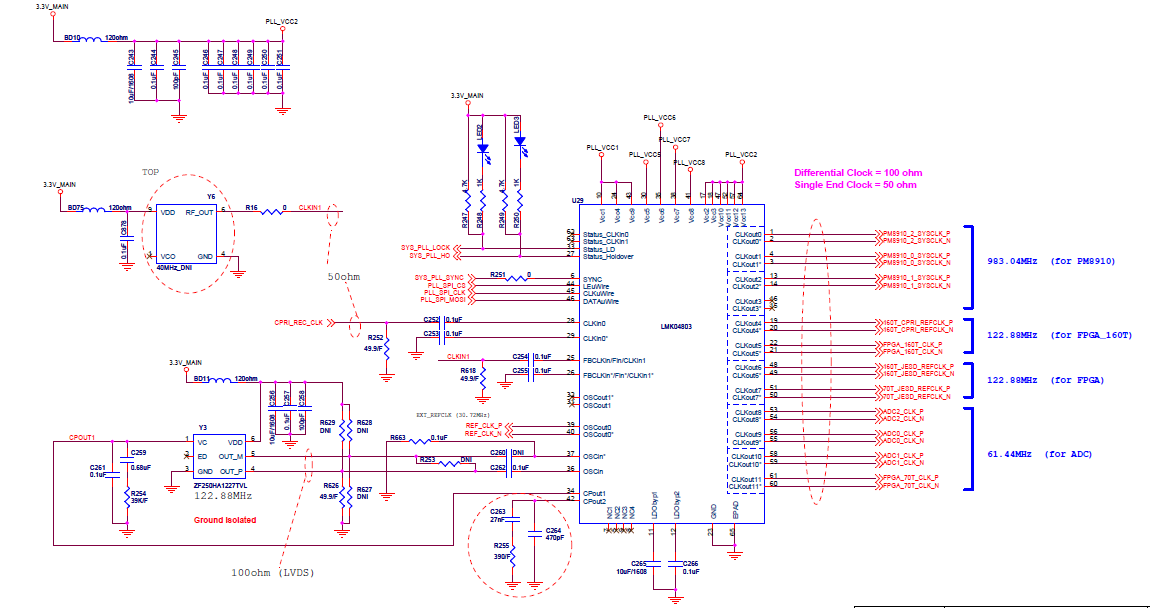

客户使用LMK0.4803万开发数字中继器。
他们将使用保持功能的LMK0.4803万。
请告知LMK0.4803万EVM中的抑制设置方法。
所附文件为客户LMK0.4803万登记值和 示意图。

    您好,
    在"位/引脚"选项卡上...
    设置Holdover模式=启用。
    请参阅数据表的8.3 Tm5部分,其中讨论了抑制模式,有两种模式:固定CPout和跟踪CPout。 最简单的操作是通过确保设置固定CPout抑制模式
    force_holdover = 0
    DISABLE_DLD1_DET = 0 (PLL1数字锁定检测丢失激活抑制)。
    en_man_dac = 1且man_dac = 512 (使用固定CPout抑制并将抑制Vcc设置为1/2 Vcc)。
    抑制出口由:抑制器_DLD_CNT和PLL1_WND_SIZE控制。 较大的Holdover DLD_CNT和较小的PLL1_WND_SIZE,更准确的引用必须是退出Holdover。 一般而言,我建议使用PLL1_WND_SIZE = 40 ns。
    如果使用了EN_VTune_rail _DET,则只能与Fixed CPout (固定CPout)模式配合使用。 根据数据表(寄存器0x14d/0x14e)所需设置DAC_low_Trip和DAC_high tTrip。设置0分别与低轨或高轨配线。
