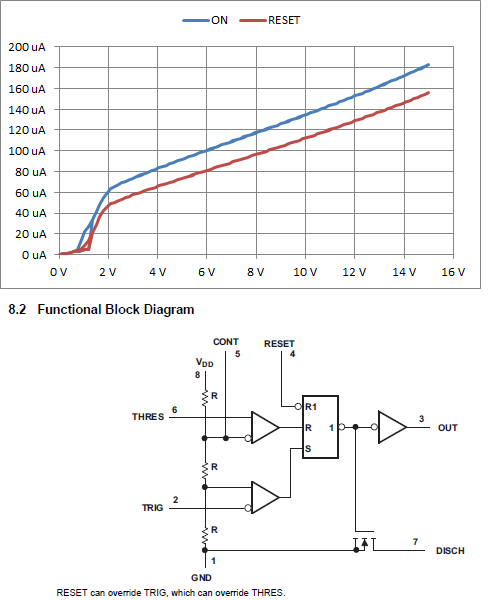

但我找不到我具体问题的答案。 我知道我可以通过保持低复位来禁用555操作,但这会降低部件消耗的电源电流吗?
我正在处理一个非常低功耗的应用程序,170 uA太大,无法持续消耗。 如果可以通过重置引脚降低功耗,这将是理想的,否则我必须完全切断功耗。
非常感谢,此致,
Alberto
    Alberto,
    重置期间的ICC类似于"开"(不是重置操作)
    原因是大多数ICC流过三个"R"电阻器,从VCC流至地面。
    谢谢Ron,我会更新设计。
