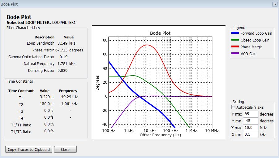

我使用时钟设计工具模拟LMK0.4906万。 我想确认回路滤波器1和2的抖动峰值。
但是,Y轴是'egrees'符号。 我们应如何处理?
条件
输入:3.84MHz (使用Holdover)
输出:122.88MHz
晶振:12MHz (*不是VCXO)
此外,我还想设计±20ppm调谐曲线,采用12MHz晶体。 请告诉我设计方法。
此致,
Toshiyuki
    如果您检查相位噪声图解,您将看到相位噪声的峰值。 通过设计具有较高相位余量(如85或89度)的回路滤波器,您将减少/消除峰值。
    对于带有12 MHz晶体的+/-20 ppm调谐曲线,您必须使用变阻器二极管,考虑使用SMV1249-040LF。 有关晶体信息,请参阅LMK0.4808万数据表的9.1 第8节。
