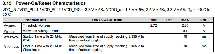

    另外,客户增加了重置(PDN低→高)等待时间10ms,时钟输出。
    如果PDN低→高正时存在限制,请告诉我数据表或应用说明的描述点。
    此致,
    Satoshi
    您好,Satoshi - San,
    实现10毫秒的等待时间后,可以检测时钟输出,这是很有意义的。 10ms是设备的最大启动时间。 请参阅第14页上的8.19 部分:数据表的通电/重置特性(另见下文):
