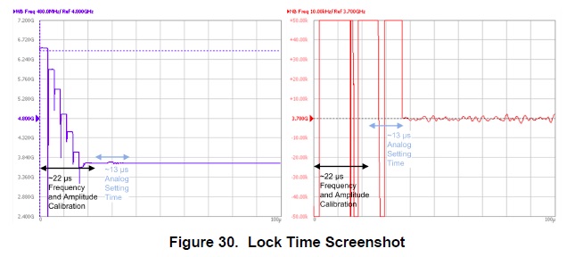

尊敬的时钟和计时团队
我们检查了锁定时间屏幕截图,如下所示。
但是,我们需要在生产测试中将900Mhz更改为920Mhz锁定时间。
我能否获得锁定时间真正的生产测试?
Thansk
杰拉尔德
    您好,Gerald,
    我恐怕我不理解您的问题,您能否进一步描述您正在寻找的内容? 谢谢你。
    你好,冯内尔
    我想知道将频率900Mhz更改为920Mhz时的锁定时间
    您好,Gerald,
    请使用PLLatinum SIM (可从TI.com下载)进行锁定时间模拟。 另请注意,总锁定时间由VCO校准时间和模拟锁定时间组成。
