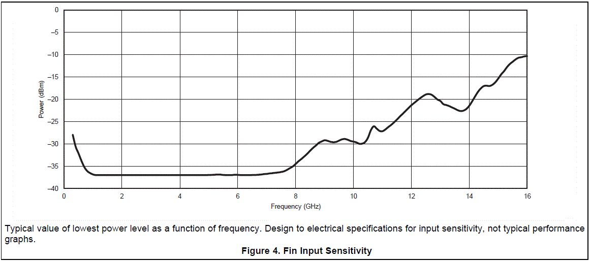

我想获取LMX2491的"Fin Input Sensitivity Graph"(Fin输入灵敏度图)
我连接LMX2492的Fin输入灵敏度。
此测试条件是否为单端?

    LMX2491的FIN输入灵敏度与LMX2492相同,测试期间使用了单端信号。

    LMX2491的特点如下:
    PFin:Fin引脚功率:单端操作:-5dBm@最小、5dBm@最大
    有人问我为什么我的客户提供的最小Pfin为5dB。
    只要 显示LMX2492图4, 功率(dBm) 为-10dBm @ 16GHz。
    请在数据表中告诉我有关原因和测试条件。
    它是边际价值吗?

    该图(LMX2492数据表中的图4)是典型图。 为了确保在温度和电源电压变化情况下的功能,实际需要最小值-5dBm。
    典型值通常是在室温下通过测试几台设备获得的。
    电气表中所示的最小值和最大值是在通过功率,电压和温度测试大量设备后获得的。 这些数字是有保证的数字。

    我的客户输入频率为750MHz (最小-9dB)至Fin,
    因此我认为 LMX2492可以接收上述频率,因为图  4中的功率(dBm)约为-35dBm@750MHz。
    请告诉我这条评论。

    我认为是这样。
