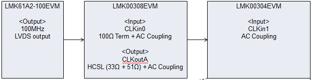

[背景]
他们在其主板上使用LMK0.0334万。
其主板结构图如下所示。
LMK0.0334万板载1号输出交流耦合HCSL电平。
2号板上的LMK0.0334万将其输入CLKin1/CLKin1*。
他们监控2号电路板LMK0.0334万的CLKin1/CLKin1*上的信号。
波形如下。

    如果输入时钟是交流耦合的,如板#1上所示,那么由于CLKinX/X*引脚上的内部输入偏置,我还会期望输入共模为1~1.4V。  由于它们的测量值接近~0.1V,我怀疑CLKIN1/1*侧可能有一些下拉或漏电流路径。
    您能否查看板1和板2示意图,以查看是否存在任何可能干扰CLKIN输入偏压点的连接?
    此外,由于其VICM系列可以支持,1号板上的LMK0.0334万 HCSL输出对可以与CLKin1/1*输入缓冲器进行直流耦合。  在内部,他们是否有理由选择交流耦合?

    我用EVM模拟了他们的电路板并进行了测试。
    测试结果如下。
    输入共模电压约为1V。
    这与您的期望相同。
    好的,我会检查泄漏路径。
    我还建议使用直流耦合。
    感谢您的合作。
