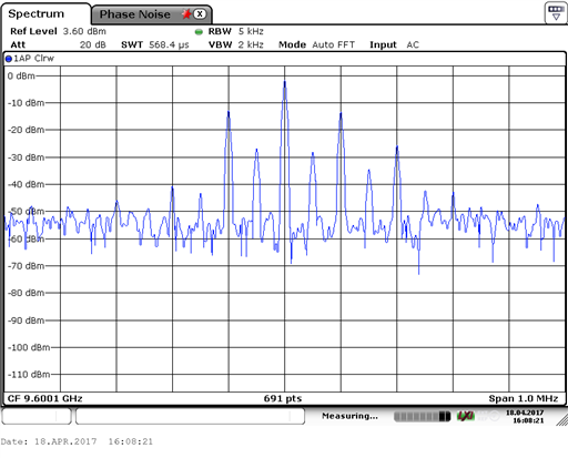

大家好!
LMX2492评估板出现问题。 设置为:
1. Fosc = 100 MHz
2.FPD = 100 MHz
3. Fvco = 9600.1 兆赫
4.三阶调制器
5.无抖动
6.CPG = 31
除法器的整数部分为96,小数部分为1/1000。
查看输出信号,我们看到在Fvco % FPD频率下出现的突起:
与PLLatinumSim (-60 dB)的模拟结果相比,spurs非常大(-10 dB)。
充电泵电流的降低将这些频率再降低10 dB,但它们仍远未达到我们的预期。
将LMX2492用作仅整数PLL时,结果是完美的。
这是此PLL的预期行为,或者设置有问题?
Yurii
    Yurii,您好!
    此类脉率随OSCin级别和转换速率而变化,您可以尝试降低级别或提高转换速率,看看是否可以获得更好的脉率。
