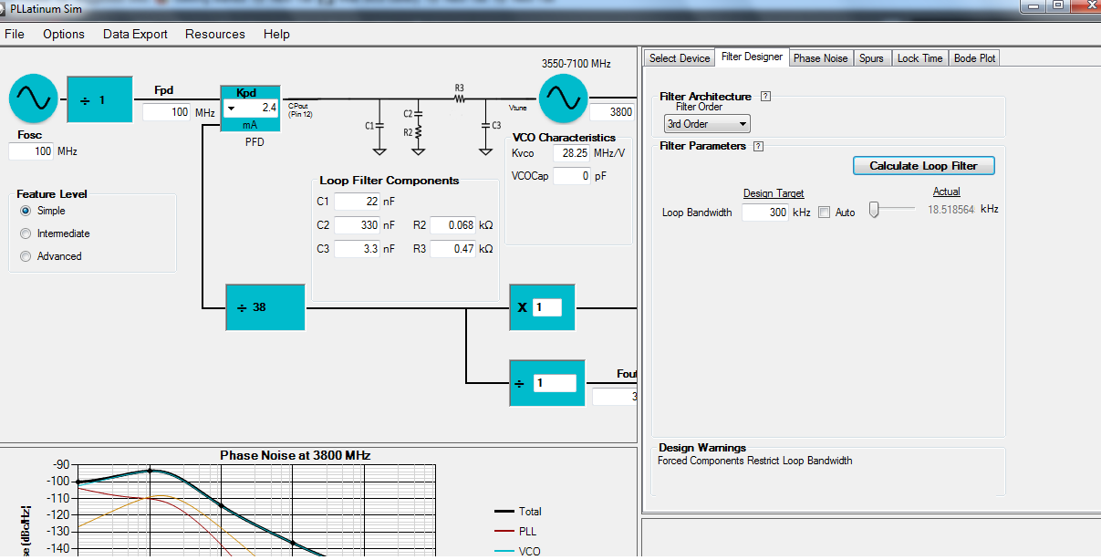

客户正在使用LMX2592EVM。 他尝试以下方法:
1.启用快速锁定模式。
在充电泵电流为10mA时,将回路滤波器分别更改为300K、400K、800K和1MHz。
问题1:客户想要确认LMX2592的锁定时间是否可以小于40US。
问题2:如何缩短锁定时间?
对于Q1,我使用 PLLatinum SIM工具。
 首先,我在  PLLatinum SIM工具上选择LMX2592。
其次,我选择"滤波器设计器"并输入300kHz环路带宽。
第三,单击"计算循环筛选器"。
第四,我检查"锁定时间"。 总锁定时间为862.5us。 之后,我输入400K、800K和1MHz作为  “滤波器设计器”的循环带宽,
但总锁定时间始终为862.5us。 请检查附件。
问题3:我对客户问题的模拟方法是否正确?

    您好Mickey:
    模拟器现在包含非快速校准时间估计值。 通过修改寄存器可以更改搜索步长,并允许您有不同的起点,从而更快地达到最终所需的频率,从而实现快速校准。 请让他们参阅LMX2592数据表8.1 8一节,查看产生影响的寄存器,并逐一尝试这些功能。
    此致,
