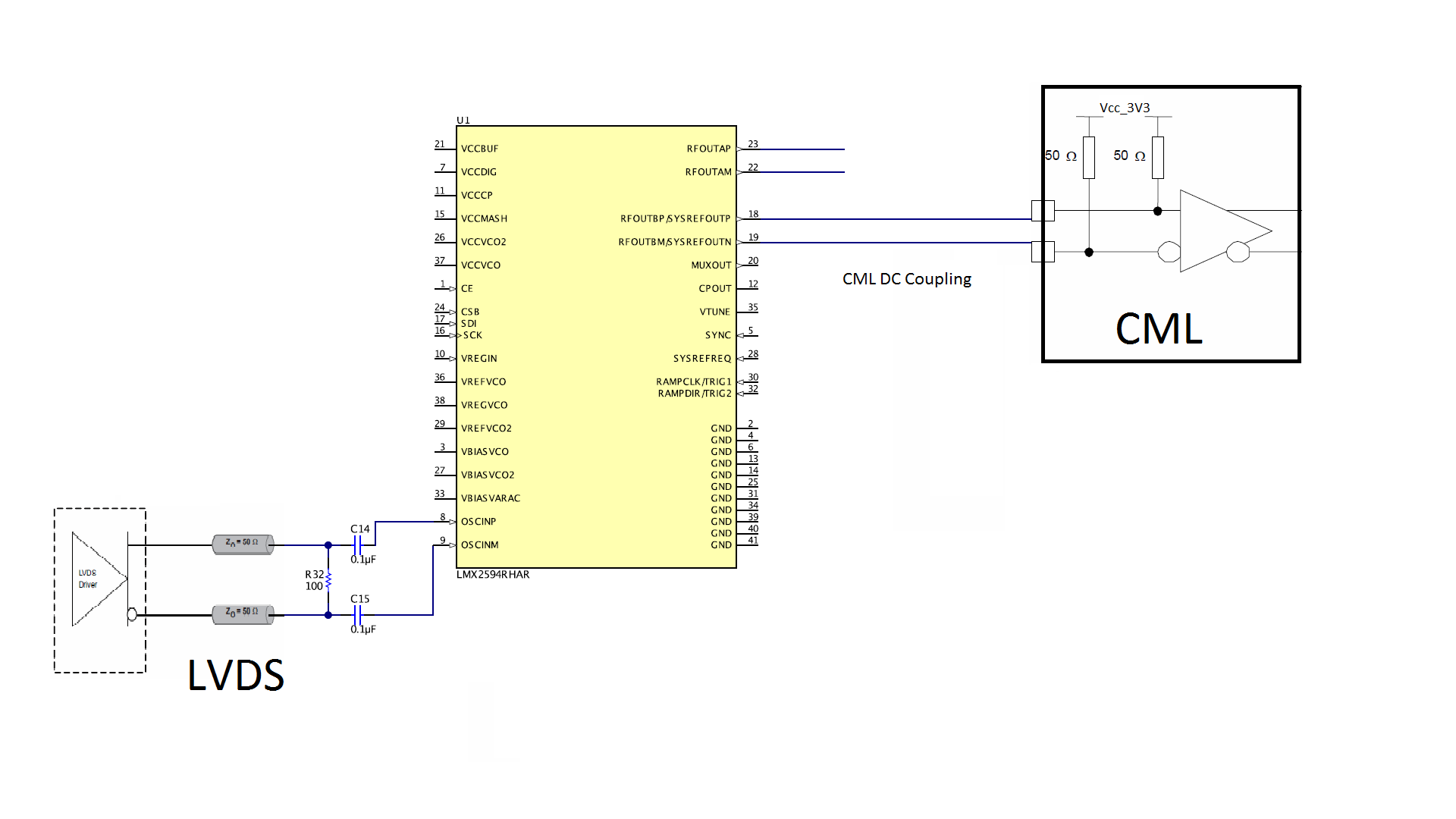

我正在查看LMX2594的数据表,但对于芯片使用的差分信号,我并不清楚。  我希望将LMX2594集成到我的项目中,该项目将提供LVDS参考时钟(OSCin)并需要CML输出。  我在下面为所需的差速器签署创建了一个示意图草案。  这是否正确?  如果不是,我应该如何连接到LMX2594?

    用于OSCin的LVDS看起来不错。
    但是,我不太确定输出。  这是开路集电极输出, 输出需要交流耦合。
    因此,我们在所需的输出上有50欧姆的上拉电阻,之后需要BBE,然后是交流耦合电容器。
    如果CML转换器需要偏置电平,请考虑使用电阻偏置网络来实现这一目的,但不要与输出所需的50欧姆上拉电阻作斗争。
