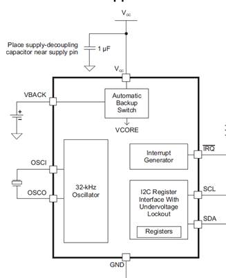

您好,
我的问题是关于TI的BQ3.2002万。
蓄电池制造商一直在要求提供与其使用寿命相关的泄漏电流。
选择VCC和VBACK的自动备份交换块的结构是什么?
另外,当使用VCC时,请告知我们VBACK处的泄漏电流。
它可能是二极管或FET,但数据表中没有内容。
TS
    尊敬的Yang:
    感谢您与我们联系。 已为您的请求指派了工程师。
    此致,Simon。
    TS,您好!
    请参阅第7.3 .2节。 'Vback Switchover (Vback切换)'(第9页),了解有关备用开关工作方式的信息。 章节6.7。 当设备在Vcc和Vback之间切换时,显示Vback处泄漏电流的图表的'典型特性'(第6页)。
    我不确定备用交换机的结构,但我会通知工程师作出响应。
    此致,
    -Tim
    TS,您好!
    遗憾的是,除了数据表7.3 .2节中提供的说明外,我无法找到有关备份交换机结构的更多详细信息。
    此致,
    -Tim
