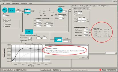

客户目前正在查看LMX2571,并正在使用TI PLL模拟工具。
客户使用的外部VCO范围为330 MHz至440 MHz,Kvco 20 MHz / V
lmx 2571设置值为参考时钟50.4MHz,PDF 4.2MHz,充电泵0.625mA。
回路带宽1kHz设置。
在工具中以1kHz应用时,它显示为实际1.23kHz。
工作频率范围为350 MHz至420 MHz。
当应用LMX2571外部VCO时,锁定时间2.72 ms结果。
是否应用了快速锁定和切换电路?
如果是未应用状态的结果,锁闭时间如何改善?
当应用快速锁定/开关电路时,必须确定锁定时间(条件在稳定频率100 Hz内)。
谢谢你。
    您好,Henry,
    锁定时间模拟基于理论计算,不包括快速锁定。 事实上,由于循环打滑问题(环路带宽比FPD小得多),我预计实际锁定时间应比2.7毫秒长。
    如果您所需的环路带宽约为2kHz,我认为无论是否有事实锁定,我们都不能使锁定时间短于2ms。
    但是,如果您在2个固定频率之间切换,您可以考虑将其置于双工模式。 在这种情况下,锁定时间可能小于2毫秒。 有关详细信息,请参阅数据表部分8.1 .................................................................5。
