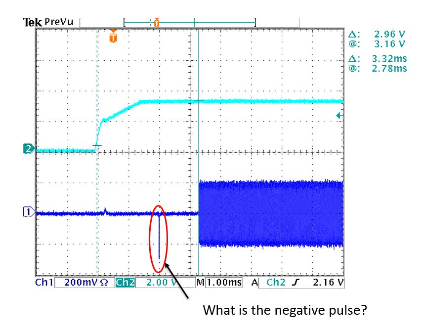

大家好。
我测量  了启动时间(我将输出频率设置写入EEPROM。),因此请检查我所附的文件。
输出频率前有负电压脉冲。
负脉冲是什么? 请告诉我 原因。
此致,
Sho
    这是预料之中的。 EEPROM加载寄存器后,在短时间内PLL被锁定。 在PLL尚未锁定时,可以通过寄存器设置将输出自动静音并静音至低级别(或其他级别)。 如果需要,可以在寄存器和EEPROM中更改自动静音和静音级别(电压)设置。 有关详细信息,请参阅数据表中的AUTO_MUTE和MUE_LVL说明。

    您对所附波形的状态是否按预期进行评论?
    此致,
    Sho
    这可能是由于打开了输出缓冲区的电源造成的。 它是否会给您带来任何问题?
    您好,Alan San
    感谢您的支持。
    我明白了,这不是问题。
    抱歉,我还有一个问题。
    请告诉我EEPROM加载配置的时间。
    它是否与负脉冲产生时间相同?
    此致,
    Sho
    是的,当VDD达到大约2.8V且PDN引脚为逻辑高电压时,它在大约1毫秒内,这大约是负脉冲发生的地方。
