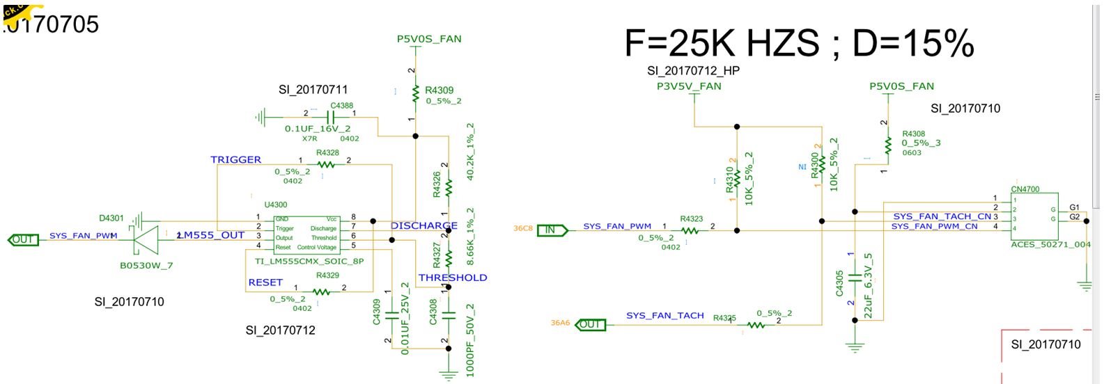

客户机在应用程序上实现LM555。

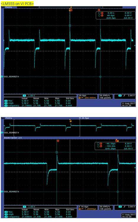

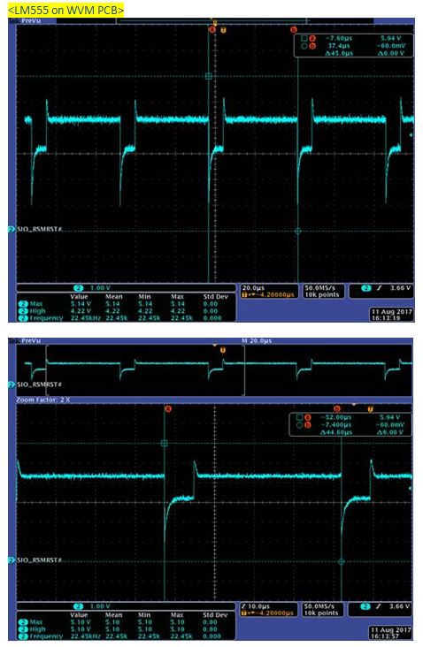

客户发现PWM波形和占空比与预期相同。
请为这些问题提供帮助吗?
(1) PWM波形问题:波形实际上不是0伏。它有Overshot和Undershot。
(2)责任问题:
客户的要求是F=25K和D=D= 15 % (15 % ;Low: 85 %)。
实际波形显示F=22.45K/ 21.76K,D=关于85 % (高)
请提供您对这些问题的意见。

    LM555输出引脚上似乎存在外部短路。低输出电平应更接近接地。
    针脚3上是否有波形? 输出的HIGH TIME为85 % ,LOW TIME 15 %。 我在另一个职位上至少提到过两次。
    使用15V VCC时,LM555可吸入高达200mA的电流,在5V时,最大吸入电流要低得多。 参见数据表中的图4,5,6。
