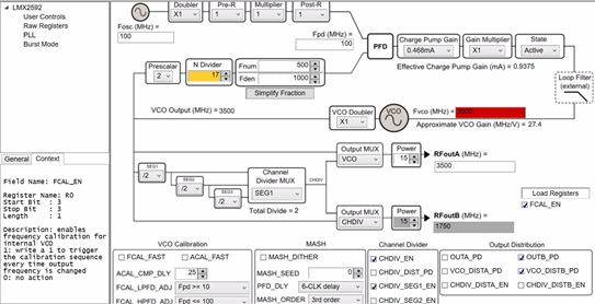

我们正在使用TIC PRO SW扫描LMX2592 EVM板上的频率,在3500-3550 MHz3550 MHz范围内,编程自动化无法及时启用VCO DIV/2,VCO正在以太低的频率运行。
代码中是否存在错误,或者我们是否做了错误的事情?
以下是问题的屏幕截图:
N分配器也在抱怨,但可以使用第二个订单混搭订单来解决。
感谢您的指导。
Allison
    e2e.ti.com/.../3056.LMX2582.zipAllison,2582.,
    感谢您的反馈。  关于输出频率,这是代码中的错误。  我已经修复了它,它将在下一个TICSPro版本中出现。  另外,如果您现在想尝试更新的版本,我会尽力满足您的需求。  要使用此设备, 您可以转至"选择设备"->"导入用户设备"的菜单

    Dean,
    感谢您的支持,我可以下载,故障已修复!
    使用更改输出频率时提供的自动设置,我们确实会收到橙色突出显示的警告,提示N分频器过低,必须降低预分频器,以锁定特定频率,如730-750和1750MHz。 在3550MHz时,FPD必须从100MHz调整到50MHz。 快速手动更改预分压器,它就能工作。
