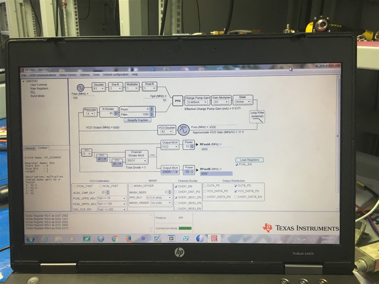

当 VCO切换到倍增器模式时遇到无法锁定。
 我们是否必须对EVB执行任何操作以支持VCOx2?
请提供有关增加输入信号动态范围的建议帮助,当前相位噪声在参考电平发生变化时会显著降低。

    您是否正在使用软件TIC PRO? 如果您在输出频率框中输入目标频率,例如9GHz,软件将自动更改您需要的所有设置。 我怀疑某些设置未正确更新,因为看起来您可以使用正常VCO模式锁定(这意味着设备应正常运行),而只是在倍增器模式下出现错误。 也许VCO2X_EN=1已打开且PLL_N_PRE未调整?

    已确认VCO2X_EN=1且N分配器=4。
    切换至倍增器模式时,调节灵敏度反向,是否需要更改回路滤波器值?
    请提供VCO X2频率的一些默认寄存器设置以供确认。
    目前我们使用50MHz 0.7V P-P信号。

    是的,我看到一个干净的9GHz信号。 可能与软件相关。 您是否下载了最新版本的TIC Pro? 编程后,您的频谱是什么样子的? 从9GHz开始完全关闭?

    是否有任何编程顺序可将VCO多普勒模式设置为x2?
    原因是在通电后将多普勒模式x2加载到设备时,所需的频率未锁定。
    但当我们在通电后将多普勒模式设置为x1,然后将多普勒模式设置为x2时,所需的频率可能会锁定。
    请提供建议。 已附加屏幕截图。

    我看到您在屏幕截图中正常使用TIC Pro。 我做"USB通讯"-->"写入所有寄存器"(或CTRL +L快捷方式),你会发现它写入从最高寄存器到最低寄存器的所有内容。 只要最后写入最低寄存器,就可以了。 我想知道,你说你有50MHz的输入,但是我看到你在屏幕上设置了100MHz。 当您锁定到X1模式时,输出信号是否为大于+5dBm的清洁/强信号? 另一件事是如果你可以写一个RESET=1 --> RESET=0 (这是一个软复位),它会清除所有寄存器,我通常会在锁定失败时执行此操作,可能有些寄存器卡在错误的状态。

    在USB通讯...上,我们只需单击加载寄存器。 所以不能确切地确定与您所说的有何不同。 请说明。

    您是否尝试过重置切换?
