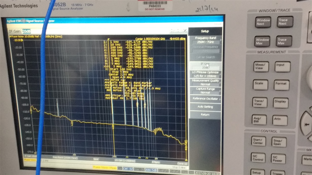

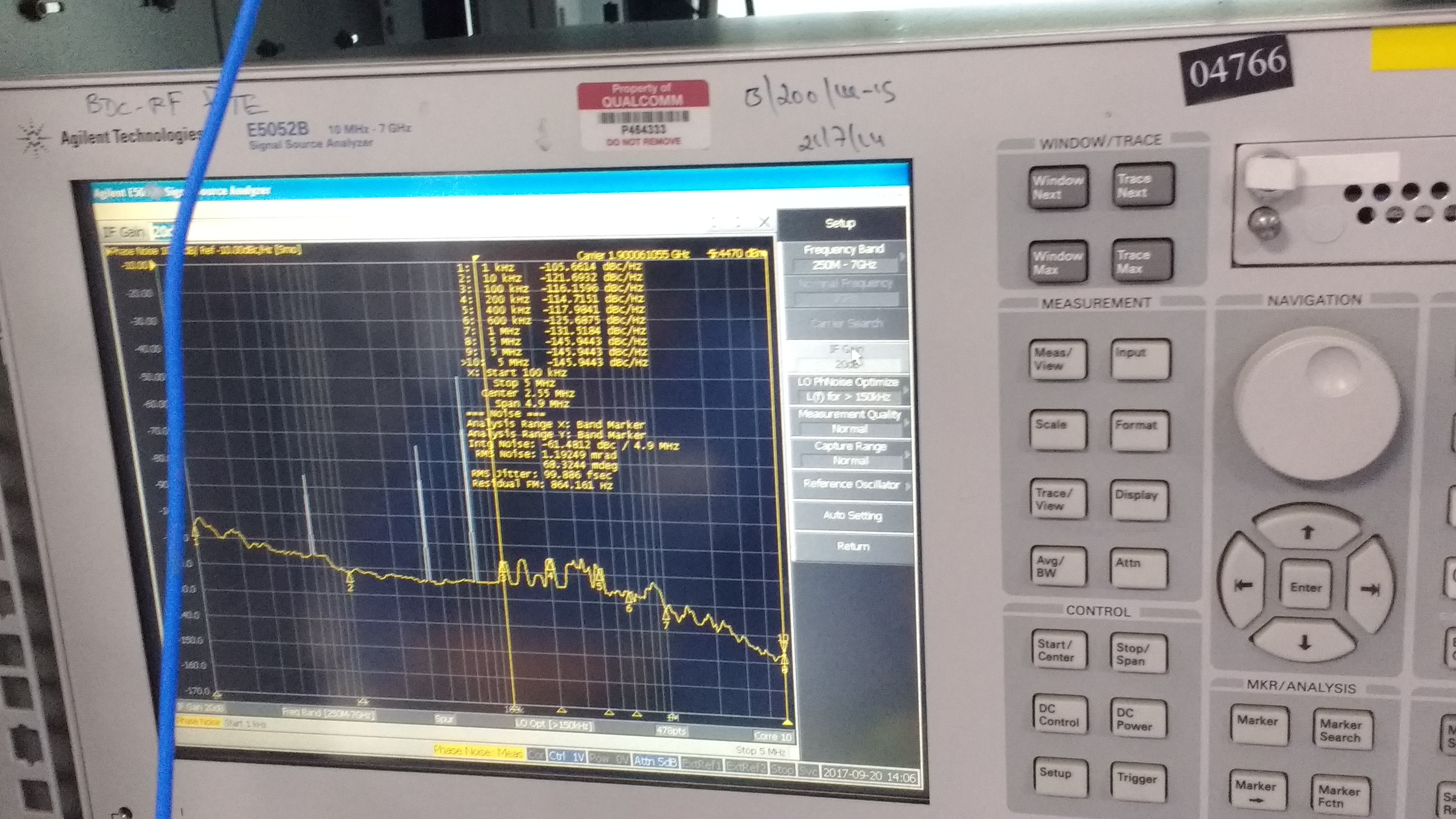

我感兴趣的频率为f1=1900.067MHZ,f2=1900.2MHZ。
我在F1和f2都看到了spurs。是否有人向我建议一个解决方案来清除这些spurs?
为了更好地理解,我将附上上述2个案例的图片。
case1:F=1900.067MHZ (紫色为白色)
案例2:F=Sp.2MHz,(1.900 为白色)

    在这两种情况下,建议使用div/6,以便使用更高的VCO频率。 这会将频率从载波中推离。 然后,使用较小的环路带宽进一步降低spurs振幅。 快速试用可以简单地将充油泵电流设置为3mA。

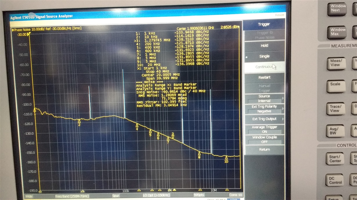

    感谢您的回复。但我仍然看到了输出的刺激。 请您提供其他解决方案吗?
    仅供参考,请查找attache图像...

    这些刺主要来自(1) FPD和VCO (2) FPD和Nfrac (3) OSCin和VCO (4) OSCin和输出之间的串扰。
    我们可以使用Pre-R除法器和Mult更改FPD,因此(1)和(2)将消失。
    如果您可以使用不同的OSCin频率,例如48MHz。 这样,您就不会在感兴趣的频率F1和f2上都出现频段。
