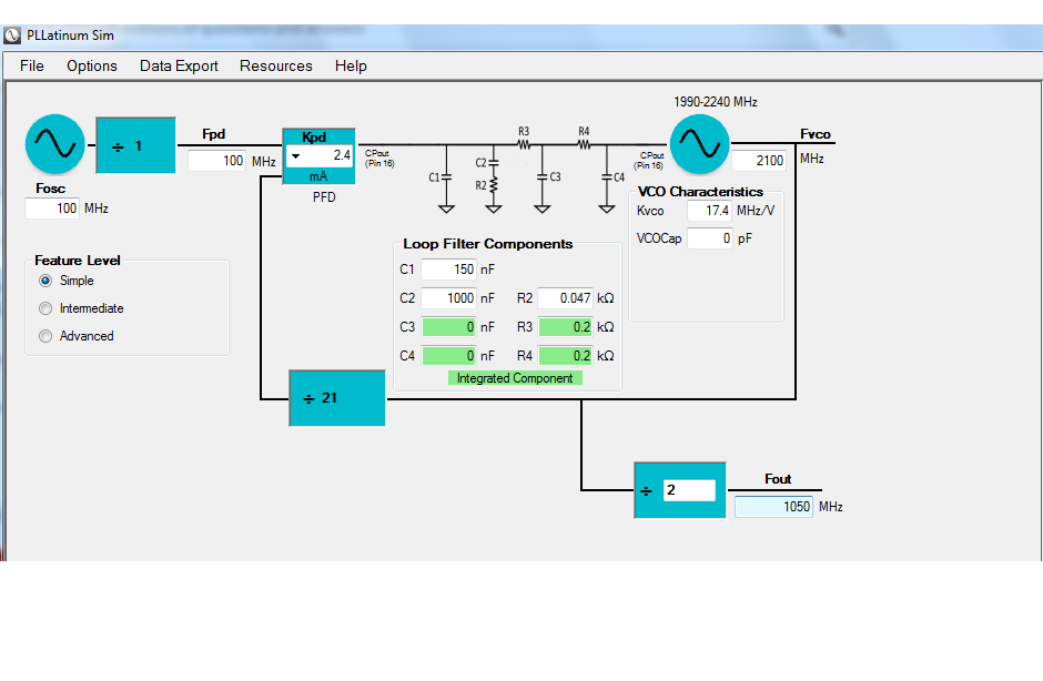

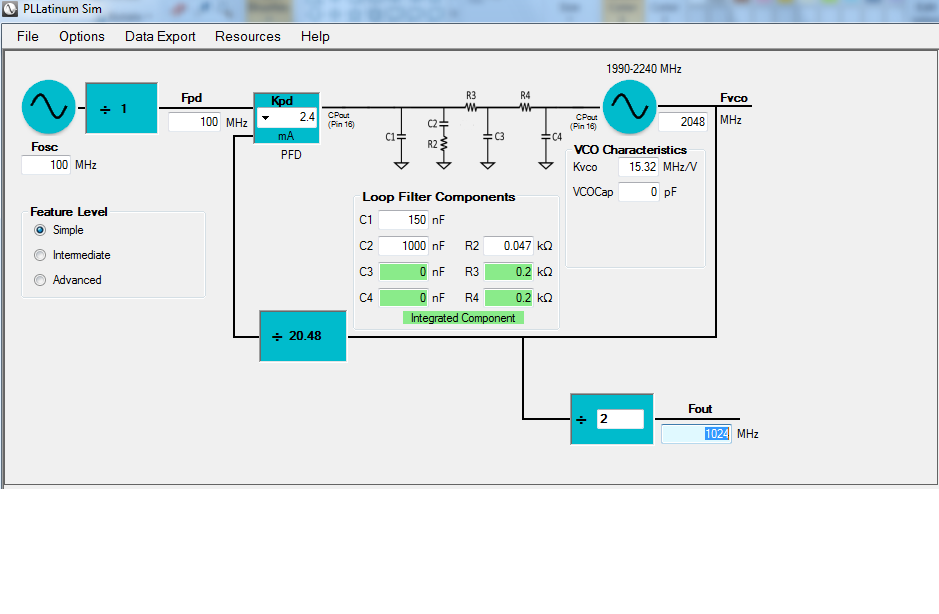

    您好,Simon:
    我使用 Pllatinum SIM并选择 LMX2541SQ2060E和2060和内部除以2。 但输出频率Fout为1050MHZ。
    当我将1024填充到Fout时,其他一些参数也会更改。
    请检查附件中的两个案例。
    您是否为输出1GHZ频率提供了正确的配置图?
    A锁检测针脚是否为LMX2541的FTEST/LD 20针脚?

    您好Mickey:
    您可以将2000放入FVCO盒中,从Fout盒中获得1000MHz。
    C3,C4,R3,R4是集成组件,它们可通过软件进行配置。 如果您在"功能级别"选项中选中"高级比率"按钮,您可以在右侧窗口中看到"积分分量"选项。
    右侧,引脚20可配置为锁定检测输出。

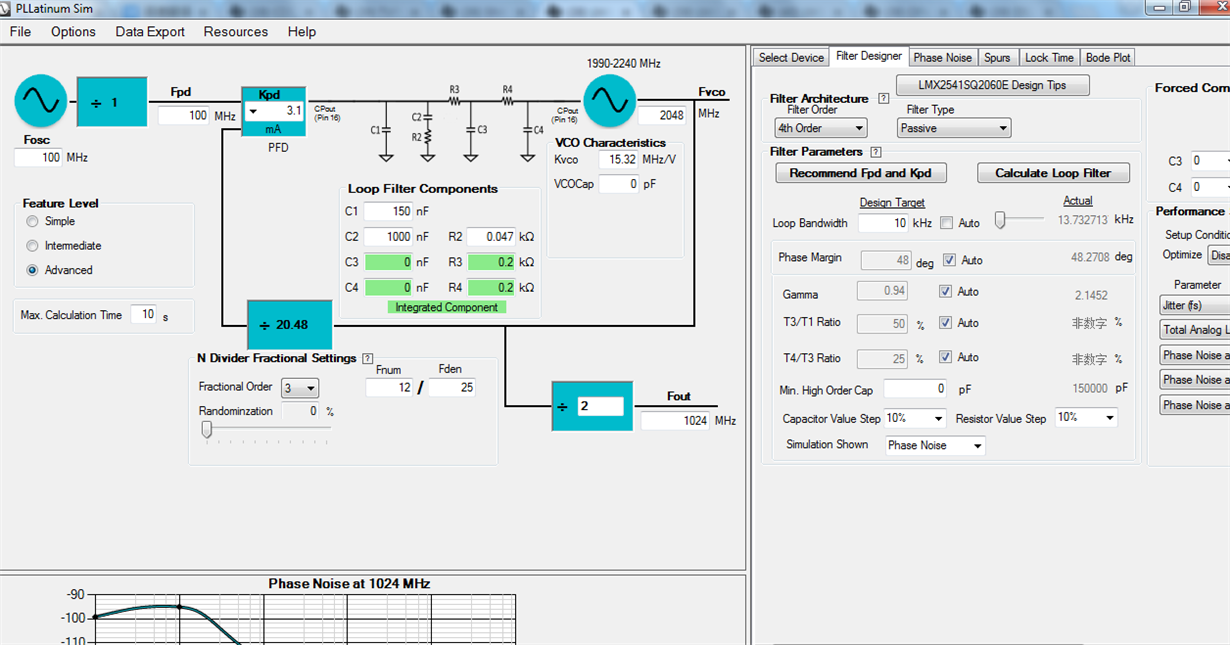

    您好,Noel,
    我在VCO中输入2048,然后我可以从Fout获得1024MHZ。 请检查附件。
    我 的操作是否正确?
    您好Mickey:
    如果您不使用内部回路过滤器,则基本上可以完成。
