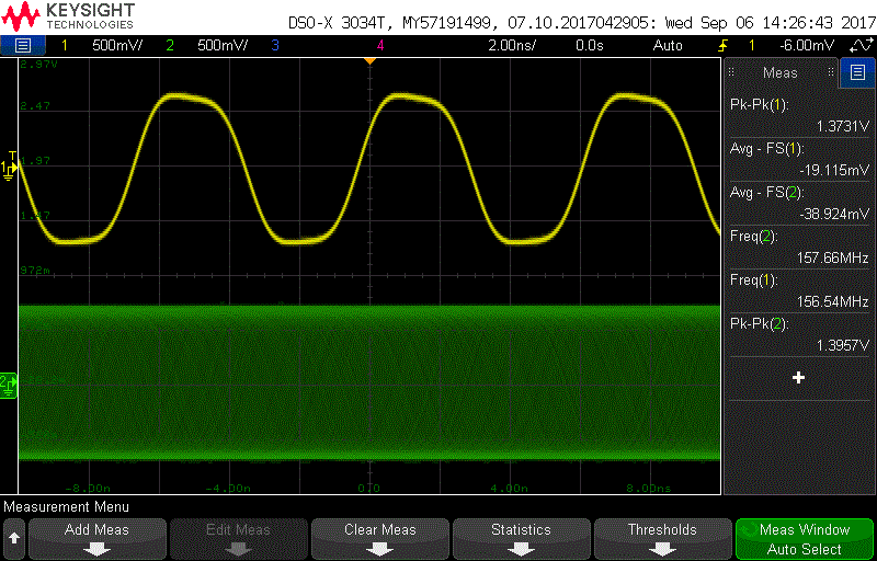

我尝试将两个从属LMK与主LMK同步,提供156MHz参考和同步。
 主LMK :SYNC_MODE = SYNC PIN;SYSREF MUX =正常同步
SYNC_DISSYSREF位在主LMK输出同步后启用,因此主同步PIN操作将通过CLKIN0 PIN触发从LMK
从属LMK:SYNC_MODE=SYNC PIN已禁用;CLKin0_OUTPT_MUX = SYSREF_MUX;SYSREF MUX =正常同步;

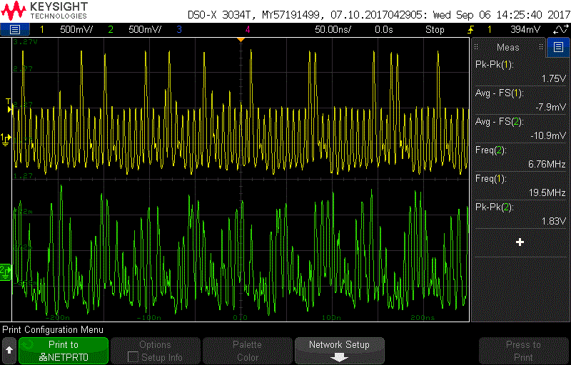

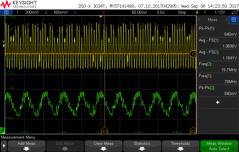

当Mater LMK SYNC PIN =0时,从属DCL为 混乱波形,
所以CLKIN0路径上一定有一些东西,示波器在从属LMK的CLKIN0 PIN上会有一些20mVpp的噪音,不应该是一个问题。
但是从LMK的SDCLK输出不是静态逻辑低电平
如果我设置从属LMK reg 0x0144=0xFF,DCLK输出波形将恢复正常,但两个LMK未同步。
我还尝试用SYNC_PIN模式测试从LMK芯片,SDCLK输出是SYNC PIN逻辑的对应,DCLK输出是预期的,所以芯片很好。
主LMK至从LMK CLKIN0的SDCLK输出为100欧姆差分,100欧姆匹配电阻,后跟0.1UF电流。主SDCLK输出为LVDS或HSDS。
  主SDCLK输出到从属CLKIN0路径中肯定有问题,可能是什么问题?
    我想知道 当主LMK同步PIN =0时,20mVpp噪声是否耦合到CLKIN0上导致从属LMK进入/退出同步状态。
    您是否可以尝试设置CLKIN0_TYPE寄存器0x146[bit 0]= 1 (MOS输入类型),以引入+/-输入之间的一些直流偏移电压(根据Vclkinx偏移规格,通常为55 mV)?  与CLKIN0_TYPE =0 (双极输入类型,0 mV偏移)相比,MOS输入类型应使CLKIN0输入更难由杂散噪声耦合触发。  如果这不能单独工作,请尝试MOS输入类型,并将0.1uF直流阻隔盖替换为0欧姆(即 从主LMK到从LMK输入的DC对SDCLK LVDS输出),将为同步输入信号提供更大的差动电压,从而提供更大的噪声余量。
    另外,确保SYSREF_CLKin0_MUX寄存器0x139[位2]=1 (CLKin0 Direct from CLKin0_Out _MUX)和CLKin0_Out _MUX寄存器0x147[位1:0]= 00B (SYSREF MUX)。
    此致,
    艾伦
    你好,Alan
    将CLKIN0_tpye设置为MOS即可解决该问题。
