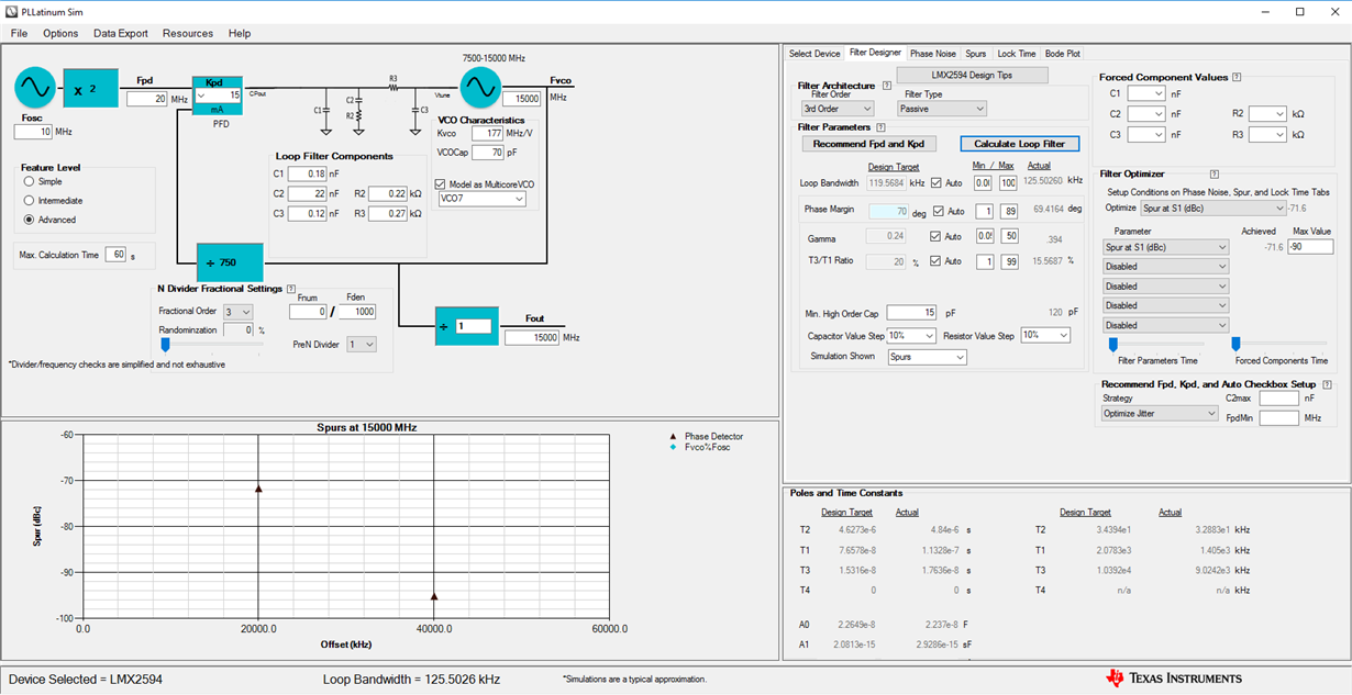

    下面的屏幕截图显示了我描述的不匹配。 我刚刚手动键入了默认的填充环路滤波器值,并想看看PLLatinum SIM是否会返回指定的285 kHz带宽,以确保我正确使用了软件。 我对此并不是很担心,但如果我的错误显而易见,请告诉我。
    下面是我的PLLatinum SIM设置,它尝试使用20 MHz FPD最小化第一个参考正。 筛选器优化器似乎无法找到一种方法来将参考旋转降低到我想要的水平。
    Alex
    Alex,
    至于去皱的问题,它看起来很近。  不匹配的原因不是数学错误,而是一些小假设。  例如,它可以是VCO增益或VCO输入电容的差值。  我没有看到明显的错误。  我们使用PLLatinum sim在EVM指令中生成这些参数。
    对于减少FPD正极,您可能会发现回路滤波器的影响最小。  如果您进入高级模式,您可以看到这些源的贡献者。  对于相位检测器脉管,通常这可以由绕回路滤波器的串扰来控制,因此更改回路滤波器的效果很小,除非回路标记真的很宽且相位检测器频率真的很小。
