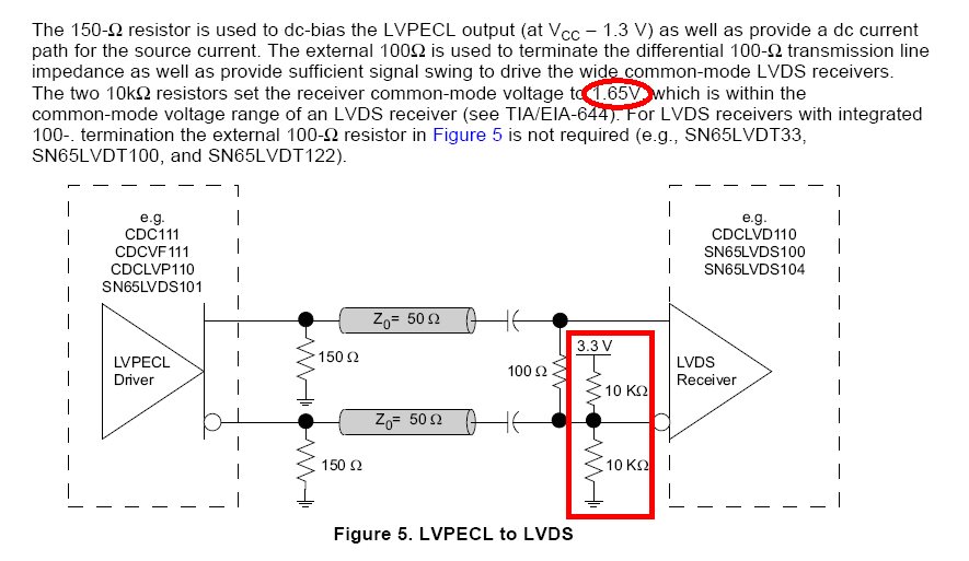

我们的客户希望将 CDCLVP1208  LVPECL用于LVDS (MAC输入类型)。
但我们有3个问题,
http://www.ti.com/lit/ug/scau038/scau038.pdf

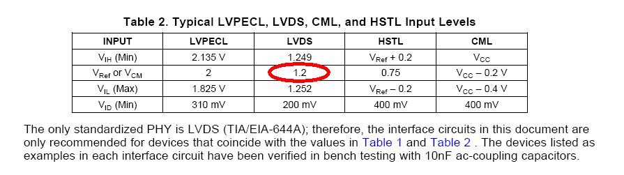

问题1:TI 文档 SCAA059C 显示 表2 LVDS输入为VCM=2V,为什么还要显示1.65V的共模电压?哪个正确?
问题2:LVDS是 差分信号,为什么只有 负极具有10k电阻?
问题3:如果应用是LVPECL到 LVPECL,我们看到VBB是VCC-1.3V,什么是VBB值? MAC VCC为1.8V, CDCLVP1208 VCC为3.3V

    您好,Hugo:
    以下是您问题的答案。
    A1,表2显示LVDS输入,典型VCM为1.2V。 虽然Real Device具有广泛的VCM范围用于LVDS接收器,但这也是使用1.65V的原因。
    A2,引脚N获取VCM (2个10千欧分频器),引脚P也将获得此VCM至100欧姆。
    解答3:如果MAC VCC为1.8V,则LVPECL输出VCM 2V超出规格,因此我们应该为LVPECL至LVPECL选择交流耦合。 不仅要检查VCM,还要检查VOD (驱动器上)是否在VID (接收器上)范围内。
