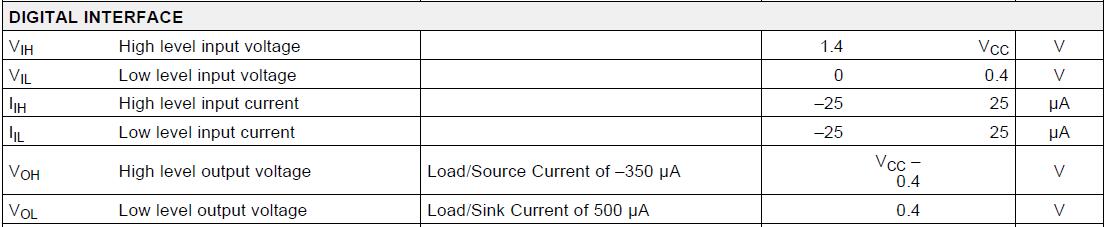

由于 FPGA中3.3V IO的资源有限,我们正在尝试与具有1.8V IO的LMX2582接口。
对于LMX2582的数字输入信号,我认为我们需要确保 FPGA的最小VOH数>1.4V,最大VOL数<0.4V。
对于LMX2582的数字输出信号,我可以使用10K系列电阻器和12K分流电阻器等电阻分压器将3.3V IO向下除至1.8V,还可以检查FPGA的输入规格。
 您是否能帮助您仔细检查是否有任何与此相关的问题?
非常感谢您的推广帮助!
纱线,
    您好,Yarn,
    正确。 对于分压器,如果速度较高,请考虑使用较小的电阻值。
    您好,Noel:
    非常感谢您的及时帮助。 是的,我会记住SPI速度,以查看是否需要降低电阻器对值。
    纱线
    您好,Noel:
    我还有一个关于将数字输出从LMX2582连接到FPGA 1.8V GPIO的问题吗? 数据表显示Vcc-0.4V的VOH的典型值。 我们是否有最小值? 谢谢!
    您好,Yarn,
    我认为数据表不正确,Vcc-0.4V应为最小VOH电压,这是我们通常指定VOH的方式。
    您好,Noel:
    理解。 这很有道理。 感谢您的提示帮助。
