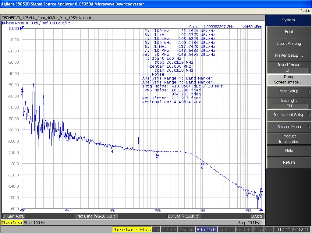

LMX2595显示 载波两侧的250-300Hz侧音量显著。  这些不在提供给LMX2595的时钟参考中。  这是在LMX2595评估板上测量的。  是否有办法消除这些问题? 他们来自哪里?  这又是一个没有沼泽的评估板。
我们还看到在侧面范围内的参考时钟偏移时,出现了大量的信号渗透, 这些信号通常在50-60dBc下,但仍然有点烦人。  是否有办法改善这种情况?
图像随附 了300Hz问题的频谱和相位噪声图解

    您尝试锁定的频率是多少? 分母值是什么? TICS Pro的屏幕截图将会很有帮助。
    跟进,发现这些侧音是由于在评估版上使用外部参考时未能关闭主板上的xtal
