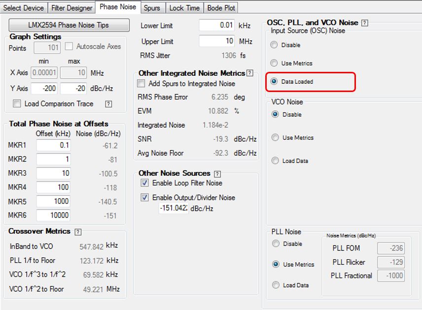

大家好。
我想选择加载的数据以输入我的数据。
我的OSC噪音数据如下。
10Hz - 69.10 (dBc/Hz)
100Hz - 101.43 (dBc/Hz)
1000Hz - 122.09 (dBc/Hz)
1万Hz - 142.08 (dBc/Hz)
10万Hz - 160.31 (dBc/Hz)
100万Hz - 164.93 (dBc/Hz)
1000万Hz - 165.01 (dBc/Hz)
但是,我不知道制作文件来输入我的数据。
是文本文件吗?
请告诉我格式。
此致,
Sho
    Sho,您好!
    正确,它是.txt文件。 该格式与您的数据相似,只是我们不需要这些单位。 即,从数据中删除"Hz"和"(dBc/Hz)",将其另存为.txt文件。
    您好,Noel San
    感谢您的支持。
    我了解格式。
    此致,
    Sho
